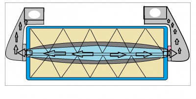

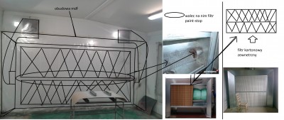

Wys³any: 2012-10-14, 11:17   Budowa ¶ciany lakierniczej

w tym walcu,rozumiem rura z wyciagiem...
fajnie ze to pokaza³es..

tak dwa wyci±gi na bokach ³±czone rurami do wentylatorów na górze http://allegro.pl/wentyla...2691766604.html
10680m3/h jeden

A jak bêdziesz wt³acza³ powietrze?

taki sam wentylator odwrócony na przeciwnej ¶cianie wydaje mi sie ze starczy te dwa wentylatory beda w filtrach to troched os³abn± w mocy

Zmiana koncepcji jeden wentylator z prawej strony promieniowy przeciwwybuchowy 3kw 3800 m3/hjeden wentylator wtlaczajacy powietrze ok 1000m3/h wentylacja w scianie przeciwnej
30na 30 cm

KK takie rozwi±zanie zdaje egzamin?!

Zale¿y do czego. Najlepiej mieæ nadci¶nienie na stanowisku. Niweluje to wiele problemów i u³atwia ogrzewania. Wyci±g sam w sobie musi mieæ doj¶cie powietrza z zewn±trz, ¯eby wyci±gn±æ musi zassaæ.
Zassaæ musi te¿ przez jakies filtry. Otworzysz drzwi zassa przez drzwi brud zamiast przez filtry. Otworzysz okno to samo.
Nie ma lepszeej wentylacji ni¿ nadci¶nienie czyli mocniejszy nawiew i minimalny wyci±g w domowych warunkach. Jak siê nie ma wyj¶cia, czasu i kasy to siê kombinuje ze ¶ciankami.
