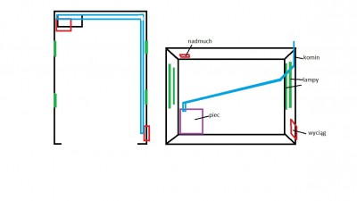

W³a¶nie i tu pytanie do PanówLackdoctor, oraz gugun, poniewa¿ na zimê budujê taki ma³y gara¿yk ok 4x5x3 szer.xd³.xwys. . Teraz ca³o¶æ bêdzie tynkowana i moje pytanie brzmi czy piec kaflowy bo taki akurat mam da rade, czy raczej poszukaæ jakiegos u¿ywanego CO. i zamontowaæ nadmuch przez ch³odnicê jak kolega?. Wentylator nadmuchowy mam nad piecem(sufit) w wewnêtrznej czê¶ci gara¿u(przy ¶cianie koñcowej), z pieca ma i¶æ rura (komin) praktycznie przez ca³y gara¿ maj±ca sprawowaæ siê jako grzejnik/nagrzewnica, wentylator wyci±gowy jakie¶ 40 cm od posadzki przy drzwiach po przek±tnej z nawiewowym. rysunek poni¿ej.
piec- z ceg³y szamotowej, po nagrzaniu trzyma jeszcze temperaturê przez dobê, drzwiczki pieca domykane na ¶ruby aby zwiêkszyæ szczelno¶æ.
wentylatory z ch³odnic .

Dumel19 napisa³/a:
... z pieca ma i¶æ rura (komin) praktycznie przez ca³y gara¿ maj±ca sprawowaæ siê jako grzejnik/nagrzewnica
£adny bêdzie syf w tym gara¿u jak na tej rurze zacznie p³on±æ kurz lakier ^^

PROJEKTER napisa³/a:
Dumel19 napisa³/a:
Widzisz Projekter taki z Ciebie znawca tematu i chu ja wiesz bo jak zawsze robie co¶ przy autach to prawie w ka¿dej lakierni (nie komorze) czyli pomieszczeniu przygotowanym do malowania jest w³asnie komin czyli rura metalowa Panie Projekter, i ch³opaki w tych w³asnie pomieszczeniach potrafi± zrobiæ cuda, i nawet syfka nie ma na lakierze, ale przecie¿ to dla Ciebie Panie PROJEKTER to trzeba ch uj wie jakich rajskich warunków, pistolet te¿ najlepiej zeby mai³ napisane ze sam maluje, a i tak dla Ciebie bedzie ma³o bo sie Panie znasz...rzekomo...
nie mam sie zamiaru z Tob± k³óciæ wiêc jak widzisz na pocztku postu ¿e pytanie jest kierowane do Panów Guguna i Pana Lackdoctora to móg³by¶ sie nie udzielaæ, poka¿ moze jaki¶ element który pomalowa³e¶, albo chocia¿ "stara³e¶ sie zrobiæ co¶ wg. kart technicznych"
Pozdrawiam Panie ;) to jest tylko forum, a powy¿ej tylko moja wypowied¼, mo¿esz sie z ni± niezgodzic, mo¿esz mnie za to nie lubieæ czy co tylko chcesz, :spoko: i to s± Twoje s³owa. :spoko:

Dumel19 napisa³/a:
i Pana
Nie przesadzajmy z tymi PANAMI.
Dumel19 napisa³/a:
Widzisz... dinozaury tez kiedy¶ mia³y sie bardzo dobrze , ale przyszed³ czas insprktorów WIO¦ i.... s³uch po dinozaurach zagin±³. ^^
Ale spoko, pare ssaczków w norkach sie osta³o, bo ponoc te norki to w³asnie ich sukces przetrwania. :spoko:
Dumel19 napisa³/a:
Im wiêcej w pomieszczeniu elementów oddaj±cych ciep³o, tym wiêksza sprawno¶æ takiego ogrzewania.
To tyle o plusach.
Tak robia, tak sie ogrzewaj±, tak te¿ ryzykuj±.
Wiêc nie polecam aby w pomieszczeniu z mg³± lakiernicz± by³o miejsce z otwartym ogniem.
Wiem, wiem.
Teoretycznie jest on zamkniety, ale..... po ale to wlasnie te jedne na milion WYPADKI.
Tu w³asnie @Projekter wkracza i pokazuje jak ma byc prawid³owo.
Czyli nadmuch, wymiennik itd.
I myslisz ¿e on nie wie jak jest naprawde w kabinonorkach?
Nikt Ci nie napisze ¿e MO¯ESZ :nie:
A sam tak mo¿e sie dogrzewaæ, ale to ka¿dego prywatna sprawa.
Ja sie tak ogrzewa³em i wentylacje mia³em naprawdê szczatkowa.
Teraz mam ogrzewanie bezpieczne, drogie w eksploatacji, ale bezpieczne - elektryczne grzanie w nawiewie i ogrzewanie standardowe z pieca CO.
Zero ognia w pomieszczeniu.

hmm czyli piec idzie w odstawkê, chyba ¿eby go nagrzaæ i przed malowaniem gasiæ :) ale to wiêcej kombinowania ni¿ tej roboty bêdzie... :/

Oczywi¶cie kolego @Dumel19 móg³bym podj±æ z tob± dysput w moim ulubionym stylu forumowym .... kompletny Dureñ uppsss sory :x: Kompletny Dumel kontra specjalista Projekter ;) ... ale dam ci jeszcze mo¿liwo¶æ spijania kropelkami wiedzy o ogrzewaniu lakierni. Doceñ t± £askê Pañsk± :cool: Zanim jednak to zrobiê .... odpowiem na twoje pytania nie dotycz±ce tego tematu :
1. Nie mam najmniejszego zamiaru pokazywaæ jaki¶ posranych elementów pomalowanych przeze mnie bo musia³bym siê cofn±æ w rozwoju i wróciæ do czasów gdy jako gówniany robol z pustym ³bem tyra³em w lakierni my¶l±c, ¿e machanie pistoletem i g³askane poliestru to ¶wietny sposób ¿ycie. Po 10 latach pracy jako lakiernik, kierownik lakierni, dyrektor w ASO, wreszcie posiadania w³asnego warsztatu i jeszcze nie dawno, pracy jako technik - szkoleniowiec .... w przeciwieñstwie do Ciebie Dumel zrozumia³em, ¿e lakierownie samochodów to ch...j nie biznes. :tak: To denne i gówniane zajêcie. ¦mierdz±ce zabijaj±ce i .... i tu JA ju¿ to odkry³em, a Ty nadal tkwisz w czarnej dupie ... WYMAGAJ¡CE NORMALNIE WYPOSA¯ONEJ LAKIERNI !!! Atrakcyjnego wygl±du budynku terenu i bezwzglêdnego zatrudnienia kliku odpowiedzialnych pracowników. To próg wyj¶cia z ciemnoty i gównozjadzwa w biznes oparty o lakiernictwo. :tak:
Oby nigdy ¿ycie nie zmusi³o mnie do powrotu do tego syficznego zawodu. Obym nigdy nie musia³ przypominaæ sobie jak to jest pracowaæ w gara¿u z wentylacj± ... szumnie zwanym warsztatem lakierniczym. Obym nigdy nie musia³ siê cofaæ w rozwoju.
Poniewa¿ jednak kto¶ musi to robiæ tak jak i kopaæ groby na cmentarzu, czy wywoziæ ¶mieci staram siê siedzieæ cicho i nie demonstrowaæ za g³o¶no swojego politowania dla ka¿dego m³odego ch³opaka, który siê bierze za lakiernictwo w szopie, licz±c na to ¿e kilka lat bêdzie mia³ w³asny piêkny warsztat. Taki ch³opak mo¿e wszystko. Mo¿e nawet stan±æ na stopniu kapsu³y i skoczyæ z niej w dó³ z wysoko¶ci 39 km ... jak teraz pójdzie w inn± stronê.
¯eby wykonywaæ ten zawód trzeba mieæ wrodzone, lub wyuczone poczucie estetyki i czysto¶ci. Gdy masz tak± cechê to potrzeba 30 dni intensywnego szkolenia pod okiem wysokiej klasy specjalisty i jeste¶ kolego najlepszym lakiernikiem w mie¶cie. ;) Taki to zawód. Sam mo¿esz siê uczyæ 30 lat i nadal bêdziesz technologicznym Durniem. Ca³e ¿ycie mo¿esz zg³êbiaæ porady o lakierach i materia³ach i guzik bêdziesz wiedzia³a ... a 30 minut prezentacji pouk³ada ci to w g³owie tak, ¿e nagle zobaczysz wszystkie swoje b³êdy zawodowe jak na d³oni. Ja to doskonale wiem. Czaszami niektórych pouczam, innym radzê z innymi dyskutujê ... a innych wy¶miewam i olewam gdy siê sadz± jak dzieciaki z podstawówki lakierniczej, gdy wszytko wiedz± bo siê naczytali na forum, albo w internecie o technologii i wyposa¿eniu ... albo lepiej ... pracowali w gówno wartym syficznym warsztacie lakierniczym i bior± go sobie teraz za wzór do na¶ladowania ^^ ^^ ^^ . Z czasem jednak i kolejn± setk± napisanych przez mnie postów kto¶ wychodzi z mroków czarnej dupy przyznaje mi racjê ... co jest bez znaczenia bo to i tak anonimowa wymiana uwag ;) ... ale najwa¿niejsze, ¿e wreszcie widz± sami w czym rzecz. O co tu chodzi ... w kwestii sprzêtu, lakierów, technologi, kabiny lakierniczej czy .... ogrzewania ? :tak:
Nie wierzysz ? ... spytaj tych którzy od pocz±tku na tych forach pisz± posty. Wszytko siê im w g³owach pozmienia³o jak pojechali na szkolenie do Novola.... a to tylko trzy dni i jedna firma ;) jeszcze 27 dni i z sze¶æ innych koncernów ... i bêd± mistrzami w tym zawodzie. Dzi¶ tylko ³adnie lakieruj±, a to nie to samo. :spoko:
Wracaj±c do tematu w kwestia twojej RURY W POMIESZCZENIU DO LAKIEROWANIA !
Ka¿dy mebel, szafka, pó³ka, oprawa o¶wietleniowa, a nawet haczyk na ¶cianie to miejsce gdzie w trakcie prac przygotowawczych i kolejnego lakierowania odk³ada siê kurz. Gdy te wystaj±ce elementy s± ciep³e mp to grzejniki Purmo, czy rury grzewcze to kurz przylega jak lakier i z ka¿dym lakierowaniem generuje, coraz wiêcej syfu. Jak ta RURA to KOMIN to ten kurz musi siê zapaliæ .... porostu musi i ju¿ ... to tylko kwestia czasu. ¦mierdzieæ bêdzie zawsze. Latem odk³ada siê na rurce zim± - p³onie ^^ Najczê¶ciej siê tylko tli i ¶mierdzi ... ale s± wyj±tki ^^
Dumel ch³opaku ... nie wyskakuj mi tu z przyk³adami nor w których na ¶cianie s± jakie¶ rury, czy kwoki do suszenia bo to jest durne i siê o¶mieszasz. Jedno zdanie w publicznej strefie i wpadasz do wora z pajacami buduj±cymi patenty w krainie mchu i paproci.
Przyjmij w ¿yciu prost± zasadê. Robisz co¶ "tanio" masz "prawie" dobrze. Im taniej tym bardziej "prawie". To nie jest kierunek w którym nale¿y rozwa¿aæ cokolwiek jak siê ¿yje i czerpie dochody z takich rozwi±zañ. Weilu z was tego nie kapuje i próbuje robiæ to co inni ju¿ zrobili, zje bali, uznali za g³upie, rozebrali , wywali na z³om i kupili normalne skuteczne urz±dzenia. ( oczywi¶cie zaoszczêdzili ^^ ) Efekt jest tylko i wy³±cznie taki, ¿e przez kilka miesiêcy w roku jaki¶ Pajac z tandeciarzem rozwodz± siê publicznie nad zaletami gównianego pomys³u. Za rok dwa obaj i tak wywalaj± wszytko i kupuj± normalne urz±dzenie bo maja ju¿ dosyæ wszystkich wad opisanych wcze¶niej przez tych co siê na tym znaj±, lub przechodzili przez t± drogê durnych patentów. ... w tym przypadku jest to system ogrzewania ;)
Ostatnia sprawa. Nie pisz @Dumel ¿e widzia³e¶ jak to jeden lakiernik w gara¿u maluje bez komory i wentylacji i nie ma ¿adnych syfków w pow³oce :sciana: Idea³ bez polerowania :D .
