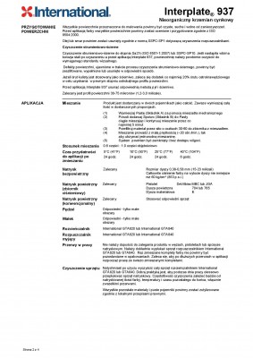

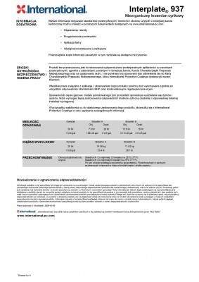

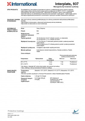

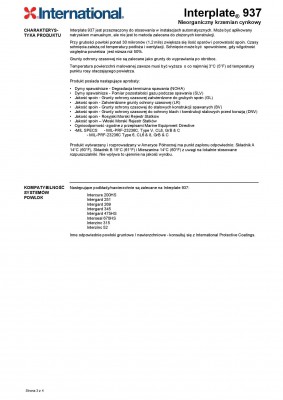

wg wujka gugla ...
Plik ¶ci±gniêto 1182 raz(y) 221.18 KB
Plik ¶ci±gniêto 1246 raz(y) 271.74 KB
Plik ¶ci±gniêto 1149 raz(y) 195.72 KB
Plik ¶ci±gniêto 1132 raz(y) 252.15 KB

No w³a¶nie te¿ znalaz³em ten pdf
http://www.international-...29+P+pol+A4.pdf
I jednak szkoda na posadzkê :nie:
Mo¿na na to znale¼æ lepsze zastosowania.
[ Dodano: 2012-10-12, 21:33 ]
Ci co remontuj± zabytki chêtnie to przygarn± bo ten grunt jest spawalny
