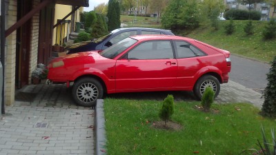

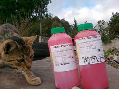

witam mam problem mam pomalowany samochod na czerwony kolor i wyszly 2 kolory
mianowicie auto bylo sikniete szarym podkladem na perwszy strzal byla sikienieta karoseria z blotnikami pozostale elemety po jakims miesiacu i
w 2 rzucie pokrylismy elementy biala baza zeby zwiekszyc wydajnosc
czy to moglo byc przyczyna wiekszej jaskrawosci gdy karoseria byla pomalowana to miala tak wyrazisty kolor ze nie mozna bylo na niam patrzec tak bila oczy
farbe kupowalem osobiscie i za przed 2 malowaniem bylem dobobic jeszce 1l
byla to ori baza z novolo

Przyczyna tkwi tylko i wy³±cznie w ró¿nym kolorze t³a pod czerwon± baz± szary podk³ad a bia³a baza to jak dzieñ i noc . Jak nie wierzysz zrób próbê na kartach testowych .

wiec teraz co z tym fantem mam zrobic przemalowac karoserie czy scierac do golej blachy
drzwi klape maske i podklad

³atwiej i szybciej bêdzie zmatowiæ, podk³ad i lakier

Ja to widzê tak zapytaj w mieszalni czy pod ten kolor mog± ci dorobiæ ,,czerwony podk³ad,, w wersji MM .Zmatuj ca³± karoseriê i elementy papierem P 1000-1200 oklej walnij po ca³o¶ci tym kolorowym podk³adem da to jednolite t³o po ca³o¶ci .Reszta wiadomo docelowa baza i lakier.

a no z czerwonym bywa ró¿nie. zeby uzyskac to co w puszce to dajesz czerwone,zblizone tlo. inaczej w zaleznosci od tla odcien wychodzi ZUPELNIE inny...
najszybciej teraz to chyba wycieniowac elementy ze sob±,a jak nie to malowac wszystko od nowa na jednolitym tle

podjo³em decyzje bede wycinal szyby i malowal karoserje od nowa i sikne biala baza a dobiero pozniej kolorem
widze ze temat koloru sie rozwinol bardzo mocno i dziekuje wszystkim za pomoc
co do podkladu to na karoserji byl szary bardzo jany podklad i karoserja wpada w marchewke zblizony do koloru z puszki jest ten na drzwiach ale i tak w puszcze byj bardziej jaskrawy

¯eby podkre¶liæ jaskrawo¶æ i soczysto¶æ czerwonego k³adzie siê pod niego ¿ó³t± bazê :) .Zrób próbkê na test karcie :tak:
