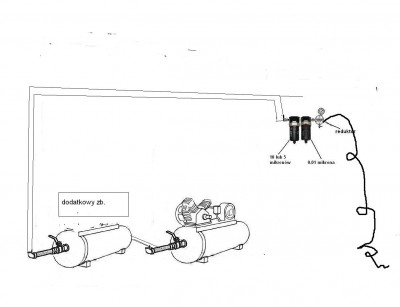

moze sie jeszcze kto¶ wypowie jak taka instalacja powinna wygl±dac moze jakie¶ proste rysunki?
rudy
Wys³any: 2012-10-01, 08:29
0
UP DOWN
Posty: 18
gdzie¶ tam z forum wygrzebane ;)
oczywi¶cie jest to kawa³ek je¿eli potrzeba wiêcej uj¶æ to robisz w sposób jak to pierwsze od sprê¿arki.

co to znaczy 10 cm na 15m przewodu? spadku? ale jakiego?
gugun
Wys³any: 2012-10-01, 14:56
0
UP DOWN
Pomóg³: 52 razy
Posty: 2819
Sk±d: kuj-pom
ja mam u siebie tak. jesli chcesz dodatkowe wyjscie-np do pneumatyki to wyjscie grubym wezem bezposrednio z drugiego zbiornika grubym wezem
Plik ¶ci±gniêto 1199 raz(y) 60.17 KB
marer
Wys³any: 2012-10-01, 20:11
0
UP DOWN
Pomóg³: 1 raz
Posty: 285
Sk±d: Podkarpacie
gugun,
Masz dok³adnie na zdjêciu jak pokaza³e¶ ?
Nie masz ¿adnych ³abêdzich szyj :) i uj¶æ kondensatu ?
