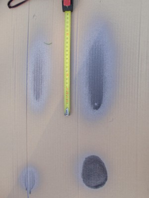

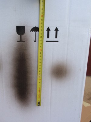

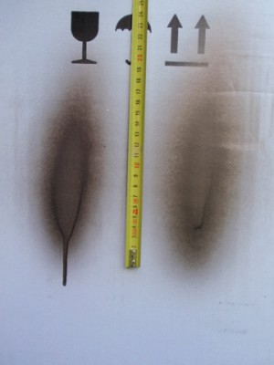

Wys³any: 2012-09-28, 13:10   Mini test air gunsa iwata az3 hte2
0
UP DOWN
Posty: 50
Ci¶nienie przy pistolecie 2 bary, Ilo¶æ powietrza w pistolecie na max, miot³a na max.
Psykanie nitrem.
http://youtu.be/LkGYBhjVzd4
Plik ¶ci±gniêto 235 raz(y) 75.46 KB
andrzej244
Wys³any: 2012-09-28, 14:07
0
UP DOWN
Posty: 50
Malowane z odleg³o¶ci 15 i 20cm. Ilo¶æ materia³u na max.
Plik ¶ci±gniêto 189 raz(y) 51.95 KB

Trzeba by³o kó³eczko mocniej zapsikac :D
Zadowolony z pisstoletu :) ??
Homer S.
Wys³any: 2012-09-30, 13:53
0
UP DOWN
Pomóg³: 19 razy
Posty: 861
Przecie¿ widaæ ¿e to tragedia :/

Wygl±d szeroko¶æ i wysoko¶æ próbki ¶wiadcz± o tym pistolecie .Wyra¼nie wali do³em szerzej a to mo¿e spokojnie skutkowaæ pasami na srebrnym metaliku .
Mam dwie Saty 3000RP 1,3 (lakier) i 4000RP 1.2(baza) jako¶æ nanoszonej pow³oki jej wygl±d nawet nie da siê porównaæ .Jutro lub we wtorek bêdê co¶ tam pryskaæ czarna baz± to podrzucê fotki .

mi tam moja nie ma takiej miote³ki... u mnie bardziej jajowata jest, i srebrny to ciê¿ko idzie ale powoli jad±c gunem to daje rade ;) sata to to nie jest ale na moje malowanie to w zupe³no¶ci wystarcza:)

andrzej244 jakim materia³em zrobi³e¶ te zdjêcia testowe :?: W pierwszym po¶cie wspomnia³e¶ co¶ o nitro :?:

Dok³adnie. Dla tego Air Gunsa do ¶wietny pistolet dla np. zarobkuj±cych amatorów. Pozwala zaoszczêdziæ na materia³ach, i nie potrzeba do tego pistoletu wydajnego kompresora. Ja mam maleñstwo 24 litry, a po mimo tego starcza mi powietrza na polakierowanie elementu.
Te¿ dziwi mnie wygl±d miot³y na zdjêciach z pocz±tku tematu. U mnie tak¿e miot³a jest równiuteñka. I to nawet przy podk³adzie.

Test moim zdaniem nie jest obiektywny albo ja trafi³em na lepszy egzemplarz. Obstawiam ¿e pistolet z testu ju¿ swoje przeszed³ i dlatego jest taki efekt. Moja gunsa nawet w trakcie ustawiania natrysku daje o wiele lepsze rezultaty ni¿ ta z testów a niby to samo. Mo¿e dlatego ¿e ka¿dy inaczej "szanuje" sprzêt
andrzej244
Wys³any: 2012-10-01, 20:33
0
UP DOWN
Posty: 50

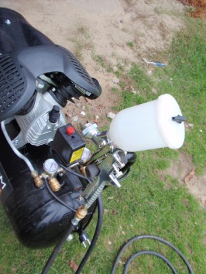

Pistolet dopiero co kupilem na elakiery i polakierowalem nim tylko jeden element. Do testu uzylem bazy ktora mi zostala.
Pistolet nie moze miec innej miotly bo jest nowy. dodam, ze sprezarke mam dwutlokowa 50l, waz gruby, pod pistoletem reduktor i odwadniacz.
Lackdoctor
Wys³any: 2012-10-01, 21:17
0
UP DOWN
Pomóg³: 40 razy
Posty: 3753
andrzej244 napisa³/a:
odwadniacz.
Wywal odwadniacz.
Naprawdê.
W jakiej kolejno¶ci masz je pod pistoletem?
Poka¿ foto jak to masz po³±czone pod pistoletem.
Wtedy co¶ dopowiem.
_________________
andrzej244
Wys³any: 2012-10-01, 21:26
0
UP DOWN
Posty: 50
Prawidlowo, reduktor jest przy pistolecie pod nim odwadniacz. Cisnienia mi nie brakuje. Jeszcz wywale odwadniacz i reduktor i zobacze, moze wcisneli mi jakis pistolet uszkodzony...

Z pewno¶ci± masz jakie¶ "chiñskie cacuszko" czyli reduktor i odwadniacz ;) Czyli wielkie Ggggów....noooooo ^^ a nie .....reduktor :tak:
Zrób tak jak napisa³ Ci Docktor :tak:

Jutro zobaczymy, mozliwe, ze reduktor i odwadniacz mam ciulowy -kupione w mieszalni lakierow.

andrzej244
Wys³any: 2012-10-02, 16:24
0
UP DOWN
Posty: 50
Miot³a bez reduktora i odwadniacza z 15 i 20cm, ci¶nienie ok. 2.5 bara, w pistolecie ustawi³em: farba max, miot³a max, powietrze na max. Mo¿e z bid± jest te 24cm...
http://youtu.be/wOQkuRK3X6Y
Plik ¶ci±gniêto 268 raz(y) 83.07 KB
Plik ¶ci±gniêto 225 raz(y) 125.77 KB

andrzej244, Definitywnie co¶ jest nie tak z twoim pistoletem. Mo¿e trafi³a siê tobie jedna z tych podróbek Air Gunsa, które to psuj± opiniê o tym pistolecie. Miot³a mojej Air Gunsa wygl±da zupe³nie inaczej.

Sw.Piotrek napisa³/a:
Mam ma³± pro¶bê.
Czy mo¿esz pokazaæ co¶ swojego?
Miot³ê Twojej gunsy, jakis test, moze jak±¶ Twoja malaturê?

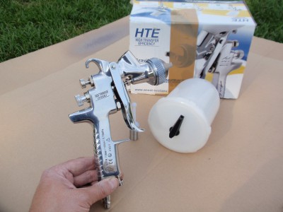

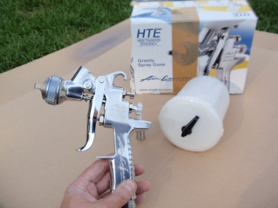

Wys³any: 2012-10-02, 21:37
0
UP DOWN
Posty: 50
Kupowa³em na elakiery, czy¿by sprzedali mi podróbê?
Z drugiej strony nie wygl±da jak podróba.
Nic nie jest zatkane czy uszkodzone... Na jakiej podstawie mogê go ewentualnie reklamowaæ?
Sw.Piotrek a mo¿e ty masz inny pistolet?
Plik ¶ci±gniêto 256 raz(y) 153.87 KB
Plik ¶ci±gniêto 391 raz(y) 182.66 KB

Czy dobrze widzê. Masz t³oczone napisy :?: Kiedy (jak dawno) kupi³e¶ ten pistolet :?: Lakierujesz z sitkiem w kubku czy bez niego :?: To sitko potrafi siê przytkaæ jak siê trochê zabrudzi... tak¿e w ogóle go nie u¿ywam. Ja mam model AZ3 HTE.
_________________
http://niezalezna.pl/

andrzej244
Wys³any: 2012-10-02, 21:48
0
UP DOWN
Posty: 50
No to masz inny pistolet, a swojego kupi³em kilka dni temu

PROJEKTER, Zgadzam siê w 100% tym ¿e dro¿sze pistolety s± lepsze. Wiem ¿e masz du¿± wiedzê popart± do¶wiadczeniem, a co za tym idzie wiesz co mówisz. Nie powielasz opinii i teorii kieruj±c siê tylko faktami.
andrzej244 Gdzie¶ na forum, tym lub innym, by³o podane ¿e wersja z "t³oczonymi" napisami nie jest od jakiego¶ czasu produkowana. Od d³u¿szego czasu... inna sprawa ¿e inni u¿ytkownicy tego pistoletu tak¿e "maj± inn± miot³ê".

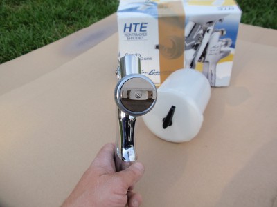

Ale dlaczego chcesz go reklamowaæ ? ... on dzia³a poprawnie jak AirGunsa AZ3 HTE.
Oj ch³opaki, ch³opaki .... Ca³a strona postów ze zdziwieniem na temat tego czyja Gunsa ma szersz± miot³ê ... ale Ja chyba przegapi³em gdzie¶ t± poufn± informacje ... jak± dysze materia³ow± ma ¦wPiotrek w swojej, a w jak± wyposa¿ona jest ta @andrzej 244
_________________

andrzej244
Wys³any: 2012-10-02, 21:58
0
UP DOWN
Posty: 50
Wszystkie teraz produkowane maj± t³oczone napisy tylko z jednej strony.
Mój pistolet nie wygl±da jak podruba, jest starannie i precyzyjnie wykonany.
Polakierowa³em nim jeden element w samochodzie + drzwi od gara¿u itd. i jest trochê lepszy od sico, chocia¿ sza³u nie ma.
U mnie jest dysza 1,3
Plik ¶ci±gniêto 311 raz(y) 168.32 KB

Lackdoctor
Wys³any: 2012-10-02, 22:15
0
UP DOWN
Pomóg³: 40 razy
Posty: 3753
W³a¶nie, w³a¶nie, w³a¶nie.
Tylko o to mi chodzi.
Moja miark± mierz±c jako¶æ, mo¿liwo¶ci, cena ..... powinien byæ ..... odczuwalnie wiele lepszy.
