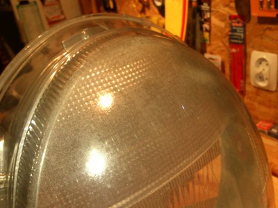

Przed poler±
| Plik ¶ci±gniêto 68 raz(y) 585.09 KB |
YAMAHER
Wys³any: 2012-09-27, 21:56
0
Pomóg³: 7 razy Posty: 1975
No i Po
600 800 1000 1500 2000 2500 3000
Pomaraczowy padzik --> G3
Czarny Padzik --> G10
Reczny szlif maszynowe polerowanie Z grubsza godiznka na spokojnie.
| Plik ¶ci±gniêto 165 raz(y) 807.98 KB |

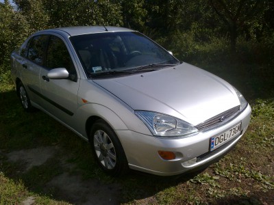

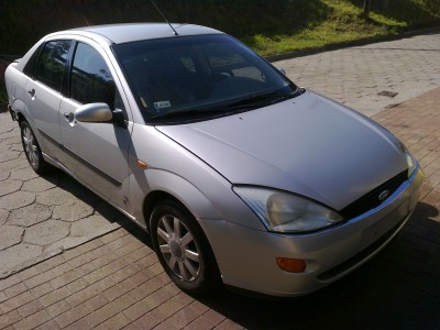

robi³em tak fokusa w tym tygodniu mam gdzie¶ zdjêcia
Zdjêcie0133.jpg no i po |
| Plik ¶ci±gniêto 92 raz(y) 1 MB |
Zdjêcie0110.jpg przed |
| Plik ¶ci±gniêto 81 raz(y) 833.6 KB |
piwo76
Wys³any: 2012-09-29, 17:09
0
Pomóg³: 1 raz Posty: 176
| a forda prysn±³em ca³ego |

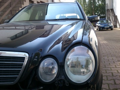

Pomóg³: 52 razy Posty: 2819 Sk±d: kuj-pom
te to jeszcze miodzio glownie ople i mb okulary te to potrafia miec syf na lampach ale grunt to sobie poradzic na szybko, a tak z ciekawosci, ile chlopaki wolacie za taka usluge?? |
piwo76
