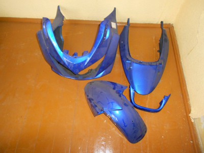

Elementy do malowania i plan postêpowania z ka¿dym z nich:
Felga aluminiowa prawdopodobnie niegdy¶ malowana proszkowo jest do zamalowania bo ma uszczerbki lakieru i jest drobny ubytek do wype³nienia. Naprawa:

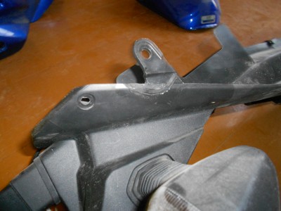

Element plastikowy b³otnik do zaprawki farb± strukturaln±:
1.Przemycie i zdarcie plastiku w miejscach gdzie jest on zbêdny P40 potem P80.
2.Przemycie miejsca malowania zmywaczem i wyznaczenie miejsca naprawy ta¶m± i foli±.
3.Na³o¿enie szpachli do plastiku w miejscach ubytków. [color=darkred]Czy mo¿e wpierw przetarcie i podk³ad do plastiku?[/color]
4.Przytarcie plastiku i szpachli P500 na sucho w miejscach gdzie trzeba przyrównaæ szpachle i przemycie i po tym przytarcie P800 na mokro wszystkiego kolistymi ruchami i przemycie.
5.Podk³ad do plastiku? Czy zbêdny?
6.Nak³adanie farby strukturalnej z spraya 2 cienkie warstwy odstêp pomiêdzy. warstwami 15 minut. Czy mo¿e przelaæ do pistoletu, jak tak to jak± dysz± malowaæ? Chodzi o to by by³y te chropowato¶ci. Baranek czy jak to siê tam nazywa .Strukturalna to za³atwi?
7.Szlifowanie strefy przej¶cia P2000 i potem P4000 i przemycie. Dobrze?8.Czyszczenie sprzêtu. Koniec

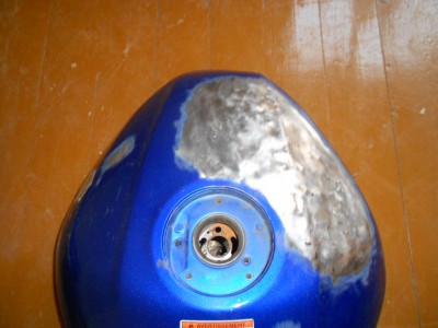

Zbiornik stalowy który zosta³ powyci±gany, bêdzie szpachlowany i malowany ca³o¶ciowo:
1.Przemycie zmywaczem sylikonowym ca³ego zbiornika
2.Przetarcie ca³ego zbiornika P240 i przemycie potem P280 i przemycie potem P 320 i przemycie.
3. Przemycie pistoletu i wylanie cienkiej warstwy podk³adu reaktywnego dysz± 1.7 na ca³y zbiornik pozostawienie na dzieñ do wyschniêcia.
4. Przetarcie miejsc przed szpachle do ¿ywego P120 przemycie, P150 przemycie potem P180 i przemycie.
5.Wyznaczenie ta¶m± krawêdzi p³aszczyzny górnej oraz p³aszczyzny dolnej.
6.Na³o¿enie warstwy 1-2mm szpachli z w³óknem szklanym i pozostawienie na dzieñ do wyschniêcia na obu p³aszczyznach.
7.Nastêpnego dnia przytarcie szpachli P120 i przemycie potem P180 i przemycie potem P240 i przemycie.
8.Na³o¿enie podk³adu akrylowego dysz± 1.7 i kontrastuj±cego a po kilku godzinach znowu szpachla 1-2mm i pozostawienie na dzieñ i tak w kó³ko a¿ do wyprowadzenia powierzchni.
9.Na³o¿enie szpachli wykoñczeniowej 1-2mm i pozostawienie na dzieñ.
10.Przytarcie szpachli wykoñczeniowej P120 i przemycie potem P180 i przemycie potem P240 i przemycie.
11. Wyznaczenie lini± ta¶my pocz±tku i koñca uskoku powierzchni ¶rodkowej uko¶nej.
12.Na przeszlifowany podk³ad reaktywny znowu szpachla z w³óknem, przycieranie a¿ do wyprowadzenia powierzchni.
13. Przetarcie ca³ego zbiornika P240 i przemycie potem P280 i przemycie potem P 320 i przemycie.
14.Nak³adanie podk³adu akrylowego dysz± 1.7 2 cienkie warstwy w odstêpach 15 min od siebie?
15. Przytarcie ewentualnych zacieków P500 i zmatowienie podk³adu P800 potem P1000 potem P1200 na mokro i przemycie. Pozostawienie do nak³adania lakieru wraz z innymi elementami ³±cznie… Punkt 16 i 17.
16. Przetarcie ¶ciereczk± antystatyczn±. Nakladanie dwóch trzech cienkich warstw pierwszego sk³adnika z lakieru dwusk³adnikowego dysz± 1.3 w odstêpach 15 minut jedna od drugiej? (to ten co jego warstwa mia³a byæ grubsza od nastêpnej)
17. Nak³adanie po kolejnych 15 minutach w takich samych odstêpach dwóch cienkich warstw drugiego sk³adnika lakieru dysz± 1.3 równie¿ w odstêpach 15 minutowych ? I pozostawienie do wyschniêcia.
18. Czyszczenie sprzêtu Koniec.
Elementy plastikowe malowane ca³o¶ciowo w kolorze niebieskim:
1.Przemycie zmywaczem sylikonowym wszystkich elementów.
2.Zdarcie starego lakieru w miejscach spawania plastiku P80 i przemycie.
3. Nastêpnie przetarcie P120 potem P150 potem P180 wszystkich miejsc gdzie s± ubytki lakieru i trzeba na³o¿yæ szpachlê i przemycie.
4.Nak³adanie szpachli do plastiku i pozostawienie na nastêpny dzieñ.
5. Przycieranie szpachli P120 potem P180 potem P240 i przemycie.
6. Przytarcie wszystkich elementów P240 potem P280 potem P320 i przemycie.
7.Podk³ad do plastiku dwie cienkie warstwy dysza 1.7 15 minut jedna od drugiej?
8.Po kolejnych 15 minutach cienka warstwa kontrastu.
9.Przytarcie ewentualnych zacieków P500 i zmatowienie podk³adu P800 potem P1000 potem P1200 na mokro i przemycie.
10.¦ciereczka antystatyczna. Nakladanie dwóch trzech cienkich warstw pierwszego sk³adnika z lakieru dwusk³adnikowego dysza 1.3 w odstêpach 15 minut jedna od drugiej? (to ten co jego warstwa mia³a byæ grubsza od nastêpnej) i mycie sprzêtu.
11. Nak³adanie po kolejnych 15 minutach w takich samych odstêpach dwóch cienkich warstw drugiego sk³adnika lakieru te¿ dysza 1.3 równie¿ w odstêpach 15 minutowych ? I pozostawienie do wyschniêcia.
12.Mycie sprzêtu, Koniec.

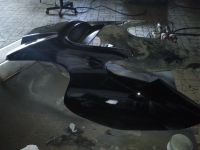

:) ja mialem taki plastik :D

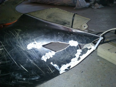

Malowane z puchy ale nie mialo byc rarytasów :)
