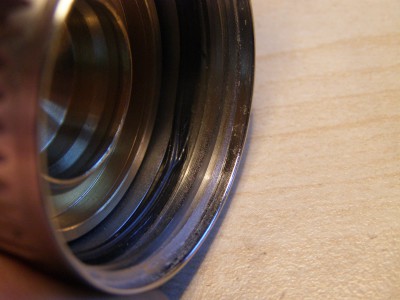

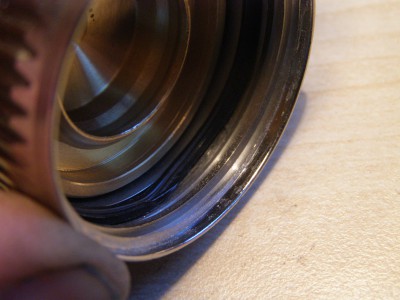

Usterka pistoletu jak u Lackdoctor-a tylko u mnie uszczelka jest ca³a a i tak puszcza .Co do jako¶ci nak³adanej pow³oki to jestem w 100% zadowolony ale ¿eby taka marka jak Sata nie dopracowa³a tej nieszczêsnej uszczelka g³owicy :nie: . Mam te¿ i 3000RP ale tu jest wszystko OK.
Pewnie porada bêdzie taka ¿ebym sobie kupi³ zestaw uszczelek Nr 172429 (5szt.) za 22,60Euro .Mi siê wydajê ¿e powinna nast±piæ jaka¶ akcja naprawcza Firmy Sata w formie gratisowego zestawu naprawczego ta¶ma izolacyjna zestaw 20m ^^ a i rêkawiczki lateksowe jednorazowe 20szt. bo odkurz odk³ada siê na rêce ^^ .
Plik ¶ci±gniêto 295 raz(y) 1.6 MB
Plik ¶ci±gniêto 416 raz(y) 1.33 MB
Plik ¶ci±gniêto 457 raz(y) 1.16 MB

To jest Sata ka¿dy komplet dysza iglica i g³owica rêcznie spasowana i poddana rygorystycznej kontroli w fabryce ^^ ^^ ^^ czy jak to siê tam chwal± . Do bubla nie ma siê kto przyznaæ :fiu: . Serwis jak jest autoryzowany to po zadaniu paru pytañ przez telefon i np po podaniu nr pistoletu powinien tylko poprosiæ o adres gdzie ma przes³aæ zestaw naprawczy z gratisem w formie przeprosin ¿eby klient/lakiernik nie musia³ smarowaæ ¿ali na forach ¿e go olewaj± i naci±gaj± na dodatkowe koszty :sciana: .

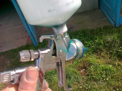

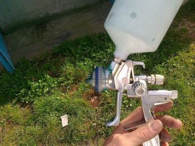

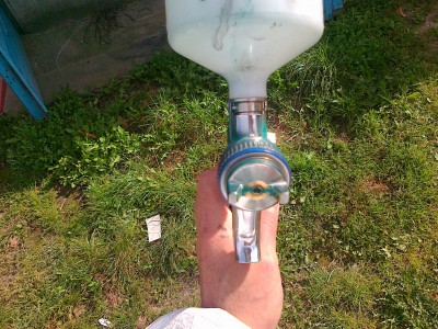

https://picasaweb.google.com/116720131614707624098/Sata4000IJejAwaria?authkey=Gv1sRgCKHV6L2a9Pie-wE#
Tak wygl±da pistolet chyba po prawie 2 latach w moich rekach.
Strasznie zaniedbany,, hehe.
Tu po lakierowaniu, wiêc ciut przypylony.

Jak widaæ z przodu te¿ mam nieszczelno¶ci a z ty³u w strone korpusu dawa³o tak ¿e zimno w rêkê by³o.
Musia³em owin±æ ta¶m± bo mi na lakier spada³y syfy i nie wiedzia³em sk±d.
Zobaczy³em rêkê, korpus... zrozumia³em sk±d.
