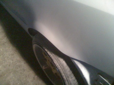

Witam.... Zamówi³em w inter-cars szpachlówkê natryskowa 4max.. od razu zauwa¿y³em ze jest ,,stara'' co siê okaza³o .. zosta³a wyprodukowana w 2009 roku ... otworzy³em j± i : po³owa zawarto¶ci to p³yn a na dnie taki gêsty osad .. rozmiesza³em to i ³adnie siê po³±czy³o wszystko.. jednak termin przydatno¶ci to 1 rok. a ona ma juz ponad 3 lata. Zamówi³em dlatego ze nie chcia³o mi siê jechaæ do miasta .. a ze pracuje na stacji benzynowej i dowo¿± nam czesci na zamówienie to siê skusi³em ... do tego szpachle z w³óknem szklanym 1.8kg.. na profilowania nadkoli tej samej firmy ... cena pora¿aj±ca .. 24z³ szpachla i 20z³ szpachlówka 1l z utwardzaczem 300ml..
Panowie jak uwa¿acie do kosza z tym ? . nie zale¿y mi na cenie tylko czasie .. dlatego siê skusi³em .. bo coraz zimniej a dopiero jedna strona w golfie ogarniêta .. :(
Drugie pytanie . jaki macie patent na profilowanie nadkoli .. chodzi mi o ten ³uk ,,)'' w którym zaczyna siê poszerzaæ w stosunku do reszty .. pracuje juz 15h nad jednym nadkolem i nie moge tego opanowaæ .. ciêzko wyprowadziæ taki ³adny ³uk ... bo wiadomo jak bedzie chodz trochê pofalowany to wszystko bêdzie widaæ jak ju¿ klar poloze .. robilem rozne sztuczki z ta¶m± ... Proszê o pomoc i z góry dziêkuje

tak zrobie :) dziêki bardzo .. jutro od 7 jestem w pracy i ma przyjechaæ od nich ,,dostawczak'' to mu to poka¿e :) i porozmawiam ³adnie .. a co z tymi nadkolami .. teraz wpadlem na zrobienie szablonu z tektury ..

ze szpachlowki natryskowej zrezygnowalem ca³kowicie :) jednak kupi³em szpachle wykonczeniowa i z w³óknem szklanym .4 max . wczesniej uzywa³em novola . jedn± stronê auta zrobi³em szpachlami novola .. druga 4max .. co zauwa¿y³em .
Szpachla wykoñczeniowa z novola jest bardziej ,,toporna'' gêstsza , z 4maxa jakby rozcieñczona . ale jak odwróci³em j± do góry ,,nogami'' to nie odkszta³ca³a siê . jest jakby bardziej t³usta . lepiej wchodzi w dziurki zrobione we wcze¶niejszej warstwie szpachli :) spodoba³a mi siê ale novola lepiej sie obrabia bo nie zatyka papieru :)
szpachla z wloknem szklanym - z novola miala d³u¿sze w³ókna i jest bardziej jakby elastyczna .. a ta z 4maxa jest taka szklista jakby duzo zywicy miala w sobie i taka twarda jest.. jak da siê cienka warstwe to widaæ co jest pod spodem :) a co czas poka¿e to nie wiem .. ja tam nie widzia³em nic maxymalnie tandetnego .. jako amator wola³em robic 4maxem .. mimo iz nie mia³em przekonania ... co sie dowiedzia³em od znajomego u ktorego zamawiam czesci . to firma 4max przelewa tylko jakies produkty i daje je do swojego opakowanie i ze nie jest to byle gówno .. ale to juz czas poka¿e :) Chino a co z nimi jest nie tak ? bo nie wiem co sie moze stac po pewnym czasie :(

pod podk³adem jest szpachla 4max :P
Plik ¶ci±gniêto 171 raz(y) 441.1 KB
