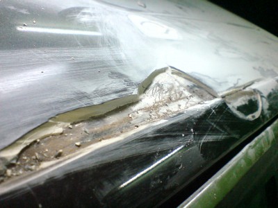

Kiedys bmw robi³em to jak chcia³em usunac pekniecie na dachu to sie dobi³em do cm szpachli hahaha wrzuce foto jak znajde |
YAMAHER
Wys³any: 2012-09-22, 00:22
0
Pomóg³: 7 razy Posty: 1975
taka ma³a szpachla na dachu Testery i magnesy do lakieru mia³y problemy
| Plik ¶ci±gniêto 50 raz(y) 164.07 KB |

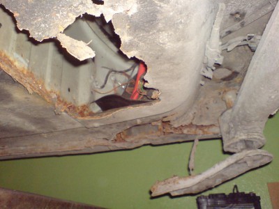

No jak by ktos narzeka³ na swoja pod³oge to niech spojrzy na to
Nawet wachacz sie nie trzyma³ hahaha
Dziura by³a za³atana panelem drewno-podobnym
No ale elektryczne zag³ówki dzia³a³y !!! i to mnie uje³o
| Plik ¶ci±gniêto 45 raz(y) 151.49 KB |

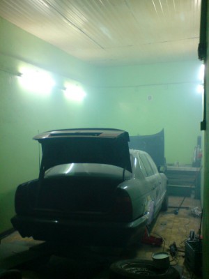

YAMAHER
Wys³any: 2012-09-23, 23:05
0
W ca³ej okaza³osci Lekka zadymka sz³a przy szlifowaniu
