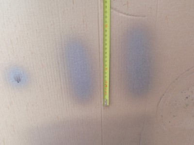

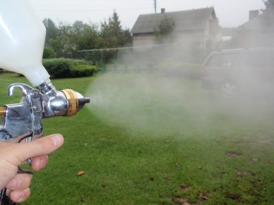

Test pistoletu sico 1,4 HP za oko³o 90z³.
Ci¶nienie 2,5 bar, Ilo¶æ powietrza na pistolet na max, miot³a na max.

Pistolet HP wymaga wiêkszego ci¶nienia - 3.5 bara. Sprawd¼ jak± bêdzie mia³ miot³ê przy prawid³owym ci¶nieniu. W miarê mo¿liwo¶ci mo¿esz pokazaæ el. polakierowane tym pistoletem.

andrzej244 napisa³/a:
Ci¶nienie 2,5 bar,
Ok, dobra miot³a a cisnienie w tym momencie prawid³owe.
Sw.Piotrek napisa³/a:
Pistolet HP wymaga wiêkszego ci¶nienia - 3.5 bara. Sprawd¼ jak± bêdê mia³ miot³ê przy prawid³owym ci¶nieniu.
Ty siê Piotrze czasem sam siebie nie rozumiesz.
Atomizacja jest zale¿na od lepko¶ci a w tym momencie widaæ ¿e to nitro a lepko¶æ jego zerowa.
Czyli aby uzyskaæ prawid³owy wygl±d miot³y trzeba obni¿yæ ci¶nienie.
W innym przypadku miot³a by by³a pusta w ¶rodku a to nie by³o zamiarem autora testów.
Nie mów ¿e nie wiedzia³e¶?
Zapomnia³e¶?
Czy ..... :?:
I patrz±c na t± miot³ê ... gunsa air totalna pora¿ka przep³acona piêciokrotnie z miot³± o po³owê mniejsz±.
:sciana: :sciana: :sciana: :sciana: :sciana: :sciana: :sciana:

Nitro na pierwszym obrazku :rotfl:
Air Gunsa ma wiêksz± miot³ê :) Do tego znacznie ³adniejsz± i równiejsz± :cool:
Jak by tego by³o ma³o, taki test zupe³nie niczego nie ukazuje. Sk±d to wiem? Bo miot³a w moim chiñskim HP w zale¿no¶ci od ci¶nienia jest ZUPE£NIE INNA.
Tego zapewne nie wiedzia³e¶. Jeszcze duuu¿o nie wiesz. Ale wszystko przed tob±...

Na pierwszym zdjêciu to baza z nitrem, na drugim i filmiku woda. Pobór powietrza ok. 270l/min.
Filmik:
http://www.youtube.com/wa...eature=youtu.be
Ostatnio malowa³em podobnym tylko hvlp z którego to zacze³o uciekaæ powietrze dlatego twierdzê, ¿e s± to pistolety nie trwa³e i jest z nich du¿y odkurz.
Da siê nimi w miarê ³adnie wylaæ klar.

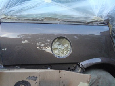

Dlatego kupi³em dzi¶ air gunse Air Gunsa AZ3 HTE2 i przetestowa³em go na kawa³ku reperaturki.
Widzê. ¿e ³atwo i szybko k³adzie siê nim bazê i "wylewa" klar.
Miot³a szeroka, mniejszy odkurz... chiñczykiem lakieruje siê trudno tym wydaje mi siê, ¿e ³atwo.

Polakierowa³em dzi¶ jeden element, bazê k³adzie siê szybko i ³adnie(chiñczykiem trzeba by³o ostro¿nie bo cuda wychodzi³y) , miot³a mog³a by byæ wiêksza. Klar rozlewa siê dobrze-wiêcej materia³u wiêksza miot³a. Ma³y odkurz.
Kompresor 50L dwut³okowy obs³u¿y air gunse, ci¶nienia nie braknie. Miêdzy innymi kupi³em ten pistolet bo ma ma³e zapotrzebowanie na powietrze.
W porównaniu do sico za 90z³. jest du¿a ró¿nica na plus.
Lakierowa³em spectralem, tym rozlewanym na setki w mieszalniach.
Wcze¶niej lakierowa³em redcarem czy nowakrylem na 1,5 warstwy i wychodzi³o znacznie ³adniej, pozdrawiam.
