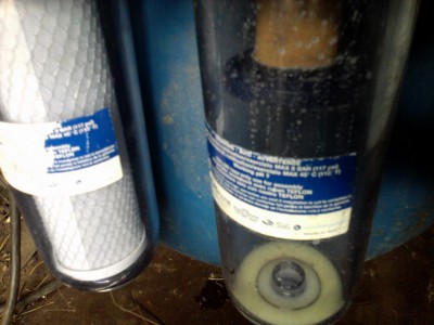

Gdyby filtry nie by³y potrzebne to by ich nikt nie stosowa³ !
Chodzi o jakko¶c wykonanej pow³oki lakierowej a nie o to jak robisz to, amatorsko czy PRO...
Ps. Powietrze musi byc
CZYSTE
SUCHE
W WYSTARCZAJ¡CEJ ILO¦CI
Plik ¶ci±gniêto 113 raz(y) 140.79 KB
