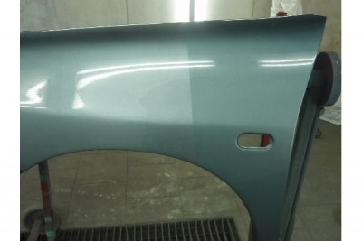

Troche stary temat ale my¶lê ¿e aktualny.
Ponawiam pytanie ,czy jest kto¶ kto pracuje tym systemem wodnym heliosa.
Jak mi brakuje mixa w konwencjonalu, to wtedy biorê wodê heliosa i ni± lakieruje, ale czyniê to z bulem, bo zawsze co¶ jest nie tak. Instrukcja podaje ¿e powinno siê stosowaæ nie wiêcej ni¿ 10 procent rozpuszczalnika , ale czasem przy takiej proporcji to kij stoi w kubku , nie ma mowy aby to przecedziæ przez sitko. Ostatnio oprócz tego ¿e schnie to strasznie d³ugo, to pojawi³y siê jakie¶ zabrudzenia w bazie, ¿adne sitka z tym nie mog± sobie poradziæ. Mam przeczucie ¿e to wina konkretnych mixów , mia³em kiedy¶ podobny problem w bazach konwencjonalnych.
Jakie mog± byæ ró¿nice w kolorze, to widaæ na zdjêciu.

Tak koñcz± podróby standoxa i takie s± efekty koñcowe. Sam sobie jeste¶ winien, ¿e wzi±³e¶ ten system.

System nie jest mój, chocia¿ mamy go do¶æ d³ugo, umowa nie jest podpisana, zreszt± to akurat nie mnie o tym decydowaæ. Mia³em nadziejê ¿e co¶ z tego wyjdzie, prócz problemów.
Na zdjêciu, w poprzednim po¶cie,chcia³em pokazaæ wp³yw ostatniej warstwy bazy na kolor.
Lewa czê¶æ b³otnika jest "wypylona" jak doradza instrukcja, za¶ to co widaæ z prawej strony to w³a¶ciwa warstwa bazy przed wypyleniem. Wniosek z tego taki ¿e uzyskanie w³a¶ciwego koloru mo¿e okazaæ siê nie mo¿liwe, poniewa¿ czas po jakim zostanie natry¶niêta wypy³ka jak i jej grubo¶æ, decyduje o kolorze. Jak narazie wszystkie elementy muszê cieniowaæ
Nie jest wcale prawd± ¿e t± "wod±" nie ma mo¿liwi¶ci narobiæ chmurek.
Miêdzy innymi dlatego poszukujê opini o tej "wodzie".

Je¶li jeszcze nie masz podpisanej umowy to radzê ci pozb±dz siê tego systemu to unikniesz bardzo wielu problemów oczywi¶cie nie ma systemów które pozwalaj± na lakierowanie bez cieniowania jest to po prostu nie mo¿liwe z wielu powodów, ¿aden zawodowiec nie lakieruje auta w ciemno zawsze cieniuje i na pewno jest to jako¶ciowo,technologocznie i ekonomicznie poprawne
Pracujê na systemie Cromax DP w którym nie ma mo¿liwo¶ci przy zachowaniu zasad technologi zmienienia koloru poprzez grbo¶æ (wypylanie ,wylewanie i cudowanie) na³o¿onej warstwy na danym elemencie, a o efekcie chmurkowania to ju¿ na pewno mo¿na zapomnieæ oczywi¶cie trzymaj±c siê zasad technologi a zapewniam jest zupe³nie prosta :)

W mobihelu wa¿na jest technika nak³adania. To co zrobi³e¶ na b³otniku, jest pokazywane na szkoleniach. Wypylone cz±stki aluminium robi± kolor ja¶niejszy, ale bardziej szary. I to jest normalna sprawa przy lakierach nak³adanych technik± na mokro. Nieprawd± jest, ¿e dupont jest taki och i ach. Mogê identycznie zrobiæ z baz± duponta jak zrobi³e¶ z heliosem.
Poprostu, cz±stki aluminium potrzebuj± czasu na u³o¿enie i ukierunkowanie. Lakierowanie metod± "na sucho" b±d¼ "wypyleniem" prowadzi to takich b³êdów.
