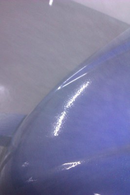

Wys³any: 2012-08-30, 05:47   Co to za wada lakiernicza? Nie mogê tego obej¶æ :/
0
UP DOWN
Posty: 241
Sk±d: Dzia³oszyn
Witam panowie. Sprawa dotyczy lakieru bezbarwnego, przechodzê ju¿ do rzecz. Po na³o¿eniu bazy k³adê klar i co... i robi± mi siê takie jakby mini kraterki, potem zalewam to kolejnymi warstwami bezbarwnego ¿eby by³o z czego spolerowaæ. Dodam i¿ to chyba dzieje siê przy pierwszej warstwie równo bo widzê ¿e ten lakier siê dobrze nie rozlewa i jest taki oddzielony. Przypomina mi to te¿ takie lekkie gazowanie, ni¿ej do³±czam zdjêcie. Dodam i¿ wcze¶niej nie robi³o mi siê tak. U¿ywam bezbarwnego taniego tj. z firmy Exlak i rozciêczam go te¿ t± firm±. Wcze¶niej jak mi siê tak robi³o podejrzewa³em ¿e w bazie per³a staje i by³o to lekko widac jak ziarenka staj±. Teraz zmniejszy³em ci¶nienie na bazie i jadê j± bardziej na mokro. Wychodzi dobrze. Te¿ mi siê kojarzy ¿e wcze¶niej pomiêdzy k³adzeniem kolejnych warstw bazy robi³em wiêksze przerwy teraz s± one bardzo ma³e 1-3 min i mo¿e dlatego rozpuszczalnik z bazy nie zd±¿y wyparowaæ i tak siê na tym klarze dzieje. Spróbujê mo¿e jeszcze rzadsz± bazê lac to wtedy siê rozleje i nie bêdzie tych kraterków które po zalaniu wygl±daja jak ma³e ¶mieci a po spolerowaniu zostaj± po nich mini kraterki. Dodam ¿e do bazy u¿ywam tego samego rozciêczacza co do klaru. Dzi¶ kupiê dro¿szy klar i inny rozciêczalnik i zobaczê jak bêdzie. Co do ci¶nienia ustawiam tak na oko nie pytajcie jakie ale wcze¶niej na takim samym robi³em i by³o lux. Aha dodam ¿e tam gdzie s± z³amania np. na jakiej¶ owiewce tych kraterków i tej wady prawie nie ma, tak jakby tak by³ bardziej rozlany ten klar.
Dodam i¿ na tym zdjêciu to na pewno nie jest skórka pomarañczowa tylko te kraterki lub bomble które wygl±daja jak ¶mieci a po spolerowaniu s± mini dziury. A przecie¿ wcze¶niej tego nie mia³em... :/
Dziêkuje za uwagê i przeczytanie moich wypocin. Proszê o pomoc... :)

Dodam ¿e mam pistolet Sico z dysz± 1.3 lub 1.4. Próbowa³em z ró¿nymi ci¶nieniami wydaje mi siê ¿e jest to bardziej problem z rozbiciem klaru ¿eby siê rozla³.

tytexo, to napewno jest gazowanie. 2-3minut odstepu miedzy warstwami bazy to zdecydowanie za malo. 10 minut to minimum.
ja tez mialem problem z tanimi klarami typu economy.... nie polecam. dobry lakier bezbazwny wcale nie jest az taki drogi, robilem juz profix-em ale HS, byl dobry. potem kupilem jakis Dupont Duxone DX1044(HS) - idealny. lejesz bez rozpuszczalnika 1,5warstwy i jest bajka, nie trzeba 3 warstw jak z rozpuszczalnikiem a i tak pieknie sie rozlewa. przy HS lepiej sie kleji i nie robi zaciekow. :spoko:
takze kup dobry klar, napewno ci cie poleprzy jakosc lakierowania a i frajda z pracy bedzie leprza!

Kolejne warstwy bazy kolego nak³ada siê jak ju¿ ta "na³o¿ona" jest sucha "na dotyk" :tak: tj. 10-15 min. dla tzw. "pewno¶ci" ;)
Co do lakieru to proponuje zrobiæ próbê z innym bezbarwnym :tak: i zobaczyæ czy to by³a winna lakieru czy mo¿e to jednak ty co¶ "zmajstrowa³e¶" ¿e masz "takie cuda" na jego powierzchni :tak:

No to za daleko pistolet, z³y (ostry ) k±t aplikacji, za ma³o materia³u, za du¿e cisnienie w stosunku do materia³u.
Za du¿e rozcieñczenie materia³u.
Tak sobie gdybam, bo przeciez jest zima, wiêc nie powinno nastepowaæ zjawisko schniêcia bazy ju¿ w locie.

Lackdoctor napisa³/a:
grzeeggorz napisa³/a:
Te grudki powstawa³y w miejscach gdzie wychodzi³a "zak³adka"
Gdybanie gdybaniem ale to naprawdê cenne uwagi...zima jest ale tak jak pisa³em, mimo,¿e lakierowanie nie odbywa siê w komorze to warunki s± naprawdê dobre bo budynek nowy i dobrze ogrzewany. Z³e rozcieñczenie i ci¶nienie raczej bym wykluczy³ bo kumpel nie leje wiêcej rozpucha jak 2:1 a ci¶nienie na pistolecie to zazwyczaj 2 do max 3 atmosfery wiêc chyba optymalne (bo on te¿ u¿ywa air gunsy a to ci¶nienie robocze tego pistoletu), ale nad kontem i odleg³o¶ci± pistoletu od powierzchni na pewno trzeba pomy¶leæ bo nie wiem jak dok³adnie kumpel lakieruje a jak nastêpnym razem poprosi mnie o pomoc w lakierowaniu ciê¿arówy to sam zwrócê na to wiêksz± uwagê.
