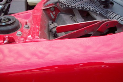

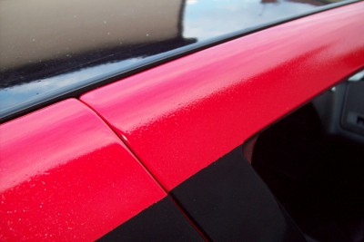

Witam. Dzisiaj malowa³em swoje auto. Normalnie przysz³a baza na podk³ad, pó¼niej ¶ciereczk± antystatyczn±. Na wierzch klar. Pierwsza warstwa ok. Po 20 minutach druga warstwa. Po krótkim czasie zauwa¿y³em w kilku miejscach jak by lakier siê z³uszczy³, lekko popêka³, cholera wie ;/ Malowa³em ca³e auto, wysz³o tylko w kilku miejscach: na b³otniku do góry i na drzwiach te¿ do góry. Za³±czam zdjêcia(widaæ, jak widaæ, nie sz³o zrobiæ inaczej, odbija sie wszystko, ale chyba skojarzycie :) )
Baza jest T4W + novol xyralic przepylony, klar novol 580 z szybkim utwardzaczem.
Czym to wogóle jest spowodowane? Jest jaka¶ opcja, zeby to ³atwym sposobem zlikwidowaæ? szlfowanie i polerka? Tak troche nie wiem. Czy czeka mnie malowanie od nowa?

Kolego po strukturze lakieru mo¿na stwierdziæ tylko,¿e jest to niedomalowane,za szybki utwardzacz jak na te temperatury?Spróbuj to przeszlifowaæ 2000-2500 i wypoleruj.
Ciê¿ko stwierdziæ po tych zdjêciach.
Pozdro

niedolane ... g³ówny problem pocz±tkuj±cych

Patrz±c na s³upek mo¿na stwierdziæ ¿e niedolane, ale na b³otniku ju¿ wyra¼nie widaæ ¿e siê powa¿y³o pod spodem.
Tym bardziej ¿e kolega napisa³
maciejh92 napisa³/a:
Tak ¿e raczej siê po¿ar³o ze star± pow³ok±.

Nie nie. Normalnie by³o wylane na po³ysk i po kilku minutach siê takie co¶ zrobi³o. Troszkê popêka³o i jak by siê podnios³o. Ca³e auto by³o w podk³adzie(novol)... I malowane kilka dni wcze¶niej, wiêc raczej zd±rzy³o siê utwardziæ:)
Przeszlifuje i spróbuje spolerowaæ i dam znaæ, co wysz³o :)
Pierwszy raz mi co¶ takiego wysz³o. Zwykle wylewam na po³ysk lub ma³± cytryne, co pó¼niej szlifuje i poleruje, wiêc kurde...

Koledzy maj± racjê. Lecz b³±d tkwi w czym innym tu kolego zabójstwem by³ szybki utwardzacz. Pierwsza przesch³a a druga zasch³a w powietrzu i siê niepo³±czy³o. Efektem tego jest ³uszczya. Kolego fast harter to do temperatur poni¿ej 20stopni a teraz temperatury powy¿ej 30stopni. Definitywny b³±d lakiernika. Zdzieraæ i od nowa. Bêdzie od³aziæ dalej i w drugich miejscach, a w szczegulno¶ci w zimie. Bêdziesz mia³ ³adne bia³e plamy. Pozdr.
