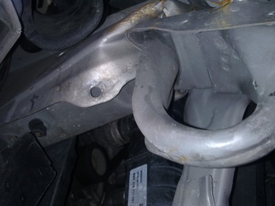

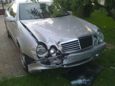

Witam kole¿anka ,, rodzynek " ze szkolenia;p zakupila uszkodzonego merca clk . W czym szkopu³? Jedna pod³u¿nica jest zawiniêta jakby pod spód i caly pas przedni jest przez to wbity do silnika . St±d pytanie, czy idzie taniej wyspawaæ sobie Dozerka , czy mo¿e kupiæ u¿ywkê? Sk±d wzi±¶¼ wymiary dozerka? Bo na allegro jeden jest tanio i to w³asnie samoróbka. Chêtnie bym go wzi±l ale jak wszystko zwi±zane z motoryzacj± na allegro ,znajduje siê pod poznaniem i paliwo wyniesie mnie tyle co ten dozerek.. Czekam na konstruktywne podpowiedzi:D

ps. wstaw zdjêcie autka ;)

My¶le ¿e siê zwróci , bo juz jest nastêpne autko w planach;) , fotki jutro dodam.

Panowie on nie jest wywiniêty w banan , u znajomego juz raz rozciagalem merola i to rocznego na dozerku i nie by³o problemu.

Kto sie teraz bawi w klepanie...Wytnij wstaw nowe i po zawodach. Ja robi³em rame koszt stali 140z³/mb lepiej kupic gotow± i oryginaln±. co do uchwytów ,robilem do bmw i naci±ga³em na nich x6 i jeszcze ¿yje ale wysz³y tys.Wszystko mozna zrobic i dorobic lecz z g³ow± :D
