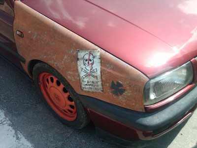

golf kombi z przodem wstawionym od vento , te¿ mia³em tu wk³ad w tym aucie ;]
