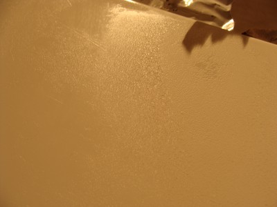

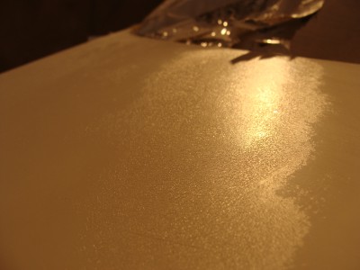

mam problem nastêpuj±cy, maluje samochód baz± i na to klar, baza posz³a bez problemu pow³oka by³a równa i bez zacieków, na³o¿y³em na to klar i tu te¿ z pocz±tku nie by³o problemu, jednak klar chcia³em poprawiæ i po³o¿yæ drug± warstwê i tu zacz±³ siê problem,
lakier po paru sekundach od na³o¿enia zacz±³ siê ³uszczyæ i pêkaæ
proszê o pomoc i podpowiedzenie mi w czym le¿y problem?

wrzuæ zdjêcie,bo ciê¿ko sobie wyobraziæ o co chodzi.

klar rozcieñczy³em kolejno, klar z utwardzaczem 2:1 oraz ca³o¶æ 1:1 z rozcieñczalnikiem v40
Plik ¶ci±gniêto 106 raz(y) 1.16 MB
Plik ¶ci±gniêto 85 raz(y) 1.27 MB

:D kozacka mieszanka :) Bia³y mat :D
I co teraz panowie bedzie szlifowanko ( matowanie ) czy znow podk³ad i baza itd ?
