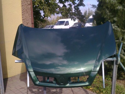

piwo76
Wys³any: 2012-10-14, 20:19
0
UP DOWN
Pomóg³: 1 raz
Posty: 176
Na ile ca³ych aut starcza zielony korek jedno opakowanie?[/quote]
Ciê¿ko powiedzieæ na ile a¿ tak czêsto nie robiê ca³ych tylko elementy po malowaniu najczê¶ciej.
Plik ¶ci±gniêto 135 raz(y) 769.83 KB

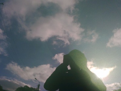

piwo76
Wys³any: 2012-10-14, 20:30
0
UP DOWN
Pomóg³: 1 raz
Posty: 176
z bliska
Plik ¶ci±gniêto 91 raz(y) 547.05 KB
