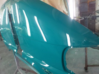

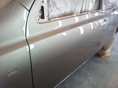

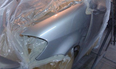

NOVOL 570
NOVOL 590
NOVOL SPECTRAL 575
NOVOL SPECTRAL 565 aktualnie jeszcze nie mam zdjêæ.
Novolem Spectral 575 robi³em teraz ca³ego T4.Mo¿na aplikowaæ na niskich ci¶nieniach,bez tendencji do ¶ciekania,struktura do wyboru w zale¿no¶ci od ilo¶ci rozcieñczalnika,mi siê dobrze robi³o na 10%.
W razie co pytaj :spoko:
Pozdro
