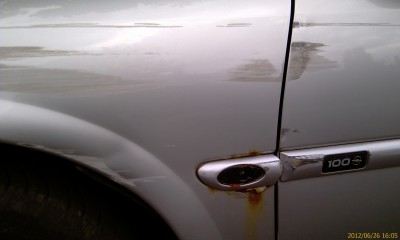

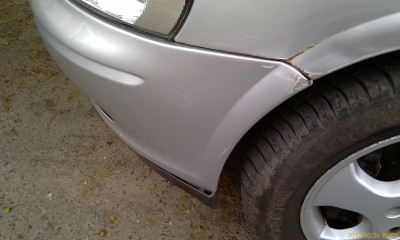

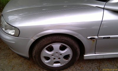

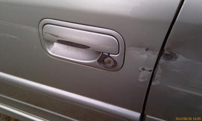

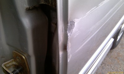

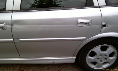

Witam wszystkich.

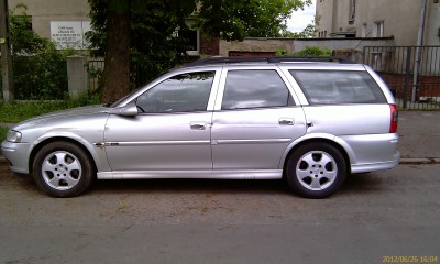

Od d³u¿szego czasu ( 2 lata ) jestem sta³ym czytelnikiem forum. W tym czasie skompletowa³em praktycznie ca³y sprzêt i nied³ugo zamierza³em zabraæ siê za przygodê z lakierowaniem. A, ¿e moja Vectra w dniu wczorajszym spotka³a siê z barierk±, to swoj± przygodê rozpocznê chyba szybciej ni¿ planowa³em.
Chcia³bym uzyskaæ od Was parê porad na podstawie za³±czonych fotek.
Przedni b³otnik pójdzie do wymiany ( z uwagi na korozjê )
Zderzak, lekko zarysowany, ale nie wiem czy z uwagi na swoje niewielkie do¶wiadczenie nie prysnê ca³ego.

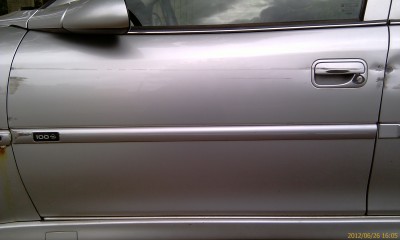

Przednie drzwi - 1 pytanie - moim zdaniem te wgnioty nadaj± siê do lekkiego wyklepania i szpachlowania???
Tylne drzwi - 2 pytanie - jak wy¿ej, klepaæ i szpachlowaæ, czy wymieniaæ???

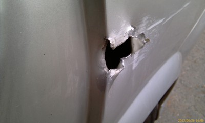

No i Wisienka na torcie!!! b³otnik tylny. I tu moje najwa¿niejsze pytanie. Wydaje mi siê, ¿e nie bêdê tu wstawia³ ca³ej reperaturki, a jedynie chcia³bym wyrównaæ t± wyrwê (nadaæ regularny kszta³t) i wspawaæ np. kawa³ek blachy 10x10 ( mo¿e byæ odzyskana ze zdrowej czê¶ci przedniego b³otnika )
Co my¶licie o moich wszystkich przemy¶leniach?
Bardzo proszê o pomoc i porady.

Najlepiej by by³o dorwaæ zdrowe drzwi w kolorze 2sztuki po 50-60z³ znajdziesz na forach Vectry. B³otnik przedni do wymiany, tylny dogadaæ siê z kim¶ kto rozbiera auta, ¿eby wyci±³ taki kawa³ek b³otnika. Mo¿e to byæ od sedana, hatchbacka, kombiaka i nie ma ró¿nicy czy przedlift czy polift. Potem polakierowaæ ca³y bok, ¿eby nie by³o ró¿nic w odcieniach na owych drzwiach.
Ja na vectrach ju¿ zjad³em zêby, sam mam kombiaka. Czê¶ci blacharskie do tego auta s± tak tanie, ¿e nie ma sensu nic klepaæ z wymiennych elementów. |

Pomóg³: 20 razy Posty: 960 Sk±d: Wroc³aw
B³otnik przedni do kosza,drzwi kierowcy mo¿na naprawiæ,ale je¿eli kupisz tanio i zdrowe,bo Vectra gnije to lepiej zmieniæ.
Drzwi tylne do kub³a,nie ma sensu klepaæ i kitowac.
B³otnik tylny wstawiæ ³atkê i tyle,¿adna filozofia a nawet w Vectrze jest dojscie aby to dobrze zakonserwowaæ.
Zderzaka przedniego nie musisz lakierowaæ ca³ego,mo¿na wycieniowaæ.
Pozdro |

0
Posty: 14 Sk±d: pomorskie
| zastanawia mnie czemu chcecie wymieniaæ drzwi, nie s± zgnite jak w vectrach bywa, a takie co¶ idzie zrobiæ, wyci±gn±æ i zarównaæ troche kitem na koniec i bêdzie ok. a ty³ jak kolega wy¿ej mówi³ na szrot i wyciaæ kawa³ek, tylko troche wiêkszy, ¿eby¶ mia³ zapas, najmniej zabawy bêdzie |

| Koszt szpachli, podk³adów i roboty przekroczy warto¶æ drzwi. |

Posty: 44
Jak planujesz my¶leæ nad blachark± i lakiernictwem kompletujesz jaki¶ sprzêt to na twoim miejscu bym to klepa³ prostowa³ kitowa³ malowa³.
Pomalowanie zderzaka to akurat bêdzie najprostsze malowanie na tym samochodzie,
i nie s³uchaj za bardzo porad o cieniowaniu bo na pierwszy strza³ tego pewnie nie ¶cieniujesz.
Ogólnie to nie wiem gdzie chcecie wpakowaæ w te drzwi szpachli za 200z³ w dodatku bêdziesz musia³ dobraæ drzwi pod kolor inaczej podk³adowanie ca³o¶ci te¿ ciê nie ominie a robota jak robota jed¼ szukaj drzwi pal paliwo swój czas na poszukiwania i tak ekonomicznie wyjdzie?
I jedyne czego siê nauczysz to zmiana drzwi(pomijam lakierowanie). |
te¿ nie wiem gdzie tyle kitu chcecie po³o¿yæ, zw³aszcza po wyci±gniêciu. to nie jest jakie¶ straszne wgniecenie. kitu za pare zl tam pójdzie.
drzwi ze szrotu na ogó³ le¿± jedne oparte o drugie i tak trzeba lakierowaæ, chyba ¿e prosto z samochodu wyci±gnie. je¿eli ci nie wyjdzie to zawsze twój samochód i zawsze mo¿esz poprawiæ kiedy chcesz. I jak Fragles mówi nie baw sie w cieniowanie, masz i tak ca³y bok do zrobienia, chyba ¿e chcesz siê nauczyæ na swoim |
