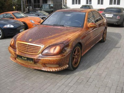

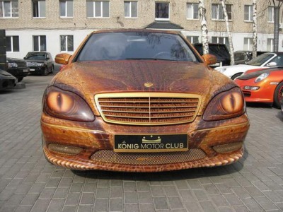

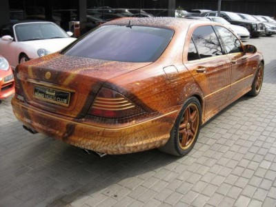

Wys³any: 2012-06-14, 20:16   Który forumowicz pope³nil to szaleñstwo ?
Jak w temacie ....

trochê pomarañczowego tam jest i gdybym nie zobaczy³ kto za³o¿y³ temat podejrzewa³bym,¿e to Twoje auto ;)
a jakie ma kocie oczy :)

stawiam ze to okleina... :D

Hydrografika ! :tak: ... i trochê rêcznej pracy artystycznej.

Hydrografika je¶li to jest tam jej mo¿e tylko z 5%, jak by¶ chcia³ ca³ego merca do wanny wsadziæ?

mo¿e do jeziora w lato go dzwigiem wsadzili jak byla ciepla woda i z samolotu yebli aktywatorem:)

Hydrografika to nie tylko lakierowanie w wannie. Wanna konieczna jest tylko do tych elementów które maj± skomplikowany najczê¶ciej wyoblony kszta³t. Hydrografika To te¿ ta technologia która wykorzystuje komorê parowo pró¿niow± do kszta³towania i biodegradacji no¶nika ( folia na której jest wzór. ) Ta sama suszarka mo¿e kszta³towaæ foliê PCV z wzorem .... ale ju¿ bez laminatu zewnêtrznego ! Takie wzory drukowane - folia + druk + folia mog± byæ nanoszone tylko rêcznie.
Ten AMG ma na dachu i na pokrywach nowy laminat z PCF t³oczonego imituj±cego skórê. W tym wypadku no¶nikiem jest grube i ciê¿kie PCV kszta³towane strumieniem pary. W wiêkszo¶ci to hydrografika z wanny i w czê¶ci hydrografika z komory pró¿niowo parowej. Reszta to nowe PCV i trochê pracy aerografem.
Inne ich projekty te¿ s± tak zrobione np. Bentley Contunental ;)
