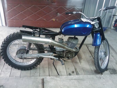

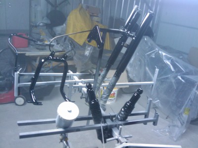

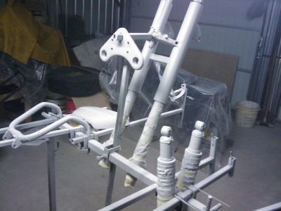

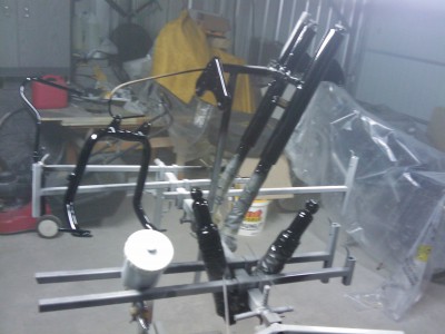

witam , postanowilem pokazac pierwsze próby lakierowania , wsk skladana od podstaw , kupiona w stanie agonalnym , nadawala sie na zlom ale w wolnych chwilach zosta³a poskladana do stanu obecnego
Plik ¶ci±gniêto 142 raz(y) 672.87 KB
Plik ¶ci±gniêto 97 raz(y) 533.27 KB
Plik ¶ci±gniêto 83 raz(y) 515.04 KB
Plik ¶ci±gniêto 73 raz(y) 519.61 KB
Plik ¶ci±gniêto 84 raz(y) 589.15 KB

wszystko co bylo do lakierowania zostalo zdarte do golego metalu
podklad akrylowy novol
baza dupont
lakier te¿ co¶ z novola

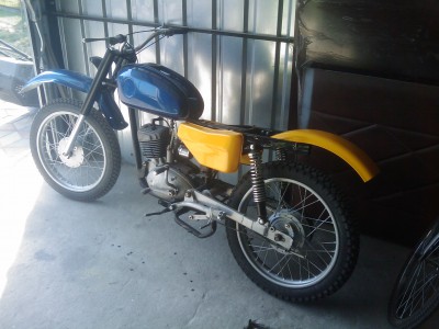

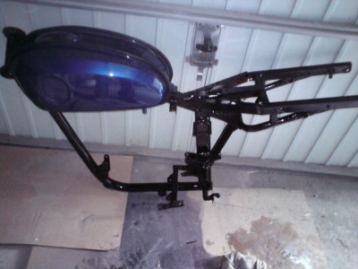

obecnie wsk wygl±da tak
Plik ¶ci±gniêto 143 raz(y) 675.91 KB

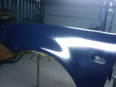

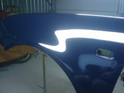

przedstawiam moj± drug± prace , zamiennik b³otnika golf 4
farba z blotnika zdarta do go³ego , na to podklad reaktywny
podk³ad akrylowy , szlif papier 1000
baza dupont
i nieszczestny lakier z duponta duxone 1044
wiem ze ten lakier jest na jedn± warstwê
ale postanowi³em zrobiæ na dwie i takie s± efekty
lipa jeszcze przed papierem i polerowaniem

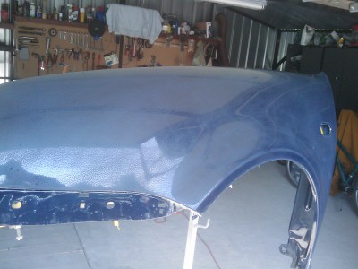

Plik ¶ci±gniêto 442 raz(y) 588.96 KB
po szlifie papierem 2000
Plik ¶ci±gniêto 294 raz(y) 690.58 KB

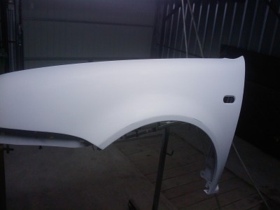

baza
Plik ¶ci±gniêto 191 raz(y) 584.82 KB
podklad
Plik ¶ci±gniêto 101 raz(y) 482.08 KB

Nawet karta techniczna mowi o 2 warstwach. Sprzedawca cos poknoci³. Ja jak nim robi³em to tez zawsze na 2. Nigdy sie nic nie gazowalo.
Ps. Po za tym na tym b³otniku widaæ oczka (w sumei nic dziwnego, na szafce stoi winowajca np. Wd-40) a nie zgazowanie :spoko:

dzieki za u¶wiadomienie , ale mam fotki z lakierowania tym lakierem na dwie warstwy i te¿ wyszla lipa . podkre¶lam ¿e jestem typowym amatorem ,ale mo¿e po obejrzeniu nastepnej fotki kto¶ b³y¶nie i odgadnie jaki bl±d pope³ni³ amator , ja podejrzewam co zrobi³em nie tak ale mo¿e taka ma³a zagadka dla kozaków z forum
Plik ¶ci±gniêto 178 raz(y) 440.02 KB
to juz po polerowaniu
Plik ¶ci±gniêto 224 raz(y) 662.18 KB

mam jedno pytanie przemy³e¶ zmywaczem silikonowym?? i czy odwadniacz masz - w zasadzie to dwa pytania :D
zdjêcia robione pewnie telefonem :)
troszkê s³abo widaæ na tych zdjêciach, ale te¿ zawsze sobie tel zrobie dokumentacje

silikon,woda i wtr±cenia,nie s±dzê ¿eby¶ co¶ namota³ z lakierem,bo DX1044 nie ma jakich¶ specjalnych tendencji do gazowania,chyba ¿e Ty ca³kiem nie kumasz co robisz.

Jak dla mnie masz na elemencie miliony oczek silikonowych.
Pozb±d¼ siê tych preparatów z szafki o których pisali¶my i nie uzywaj ich w garazu jak i w obrêbie garazu bo to wszystko siada na element i potem s± takie cuda z nieba.

odwadniacz i odolejacz jest , podklad potraktowany zmywaczem do silikonu ,zdjêcia robione telefonem ( faktycznie s³abo widaæ) .Przy nastepnej robocie pochowam wszystkie badziewia i pokarze jak wyjdzie .

u¿yj foli do podklejenia po sufit kup opryskiwacz i lej pod³oge, ¶ciany najlepiej te¿, zawsze. mniej py³ków

na moje oko to za malo materia³u i za niskie cisnienie albo rêk± za szybko machasz
