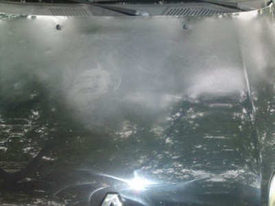

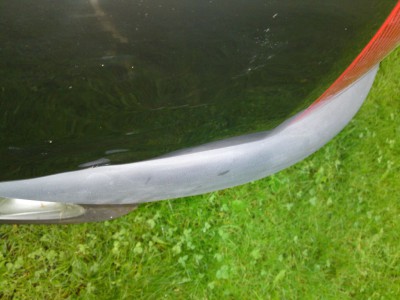

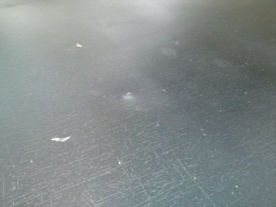

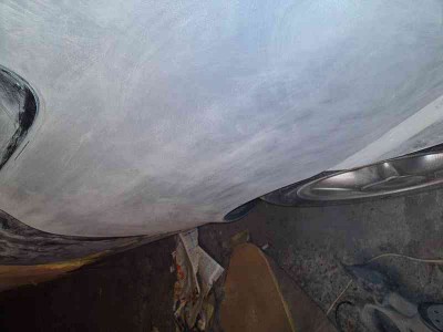

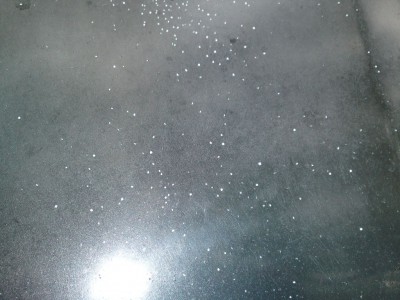

Zrobione fotki. Bardzo slabo widac to zamiêcie ale moze potem jak zmatuje to bedzie widac cos wiecej.
Do dyspozycji mam nast narzedzia
szlifierka mimosrodowa z reg obrotow
zwykla oscylacyjna
szlifierka k±towa
m³otki ¶rubokrety itp..

MARKOPOLOVW
Wys³any: 2012-06-06, 13:27
0
UP DOWN
Posty: 60
po zdjêciach dachu i maski uwa¿am ¿e by³o ju¿ robione z uwagi na te krechy. wina utwardzacza albo speed'a. mia³em taki przypadek kiedy¶. musia³em zedrzeæ do go³ej blachy bo pierwszym razem tylko to zmatowa³em i da³em podk³ad ale po miesi±cu znowu wysz³y krechy. Na moje bez zdarcia farby do blachy siê nie obejdzie.
pucy
Wys³any: 2012-06-06, 14:06
0
UP DOWN
Posty: 24
dach byl robiony na bank bo przejechalem oscylacyjna z pap 120 i dobilem sie do starego kitu miejscami niby trzyma sie mocno i jest tylko w niektorych miejscach tak jakby ktos pokitowal dolki po gradzie.
gugun
Wys³any: 2012-06-06, 16:16
0
UP DOWN
Pomóg³: 52 razy
Posty: 2819
Sk±d: kuj-pom
lec go tym 120 ile sie da i popraw 240 i podk³ad ewentualnie cos tam popraw gdzie bedzie ma³o kitu...maszka 240 mysle ze wystarczy ja dobrze przytrzeæ,no a reszte blacharke

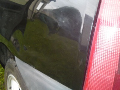

pucy
Wys³any: 2012-06-12, 21:44
0
UP DOWN
Posty: 24
No i jest problem zaraz sie okaze czy duzy. G³adzi³em szpachlowa³em sciera³em itd itd i w ferworze walki zgubilem rant!!! Jak go odtworzyæ w jakis prosty sposób???

lukasz509
Wys³any: 2012-06-13, 08:22
0
UP DOWN
Posty: 389
Spróbuj od ta¶my i potem na klocku doszlifuj
pawel1108
Wys³any: 2012-06-13, 08:35
0
UP DOWN
Pomóg³: 20 razy
Posty: 960
Sk±d: Wroc³aw
Kolego to musisz poszukaæ tego rantu.
Z tego,co pokazywa³e¶ na poprzednim zdjêciu rant by³ ca³y.
Rozszlifuj miejsce dooko³a rantu a potem doszlifuj resztê,rant musi byæ :spoko:
jedi9
Wys³any: 2012-06-13, 17:14
0
UP DOWN
Pomóg³: 3 razy
Posty: 167
Sk±d: ¯yglin
kolego odmierz sobie rant wzglêdem drugiej strony ew . zrób szablon z papieru jak nie masz wprawy i przenies go na 2 strone. wykre¶l o³ówkiem albo ta¶m± i staraj siê uzyskac podobny efekt a reszta tak jak mówi pawe³ .
pucy
Wys³any: 2012-06-13, 19:09
0
UP DOWN
Posty: 24
Dzieki. Dzis nie mia³em czasu zajac sie autkiem zrobi³em sobie tylko szablonik z tekturki i wstepnie przeszlifowa³em b³otnik zeby z³apac zarys rantu. Okazuje sie ze on tam dalej jest ;) Jutro znajde go do konca i po³oze podk³ad w pon chcia³bym go polakierowac.
