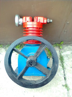

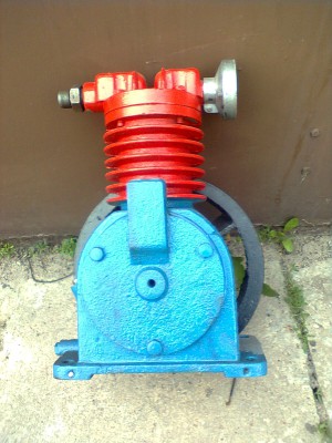

Co to za sprezarka??Nie ma na niej zadnej tabliczki znamionowej.Jakby ktos znal jej parametry techniczne i czy wystarczylaby do butli 100L??Z gory dziekuje za pomoc

To jest prawdopodobnie stary jednocylindrowy Wan.
Co do wydajno¶ci zapytaj w serwisie tych sprê¿arek.

wygl±da na fardome kp2 wydajno¶c oko³o 110l/min przy 700 obr/min tyle przynajmniej pisze na tabliczce znamionowej ,rocznik ko³o 1960 , orginalnie montowali ja na zbiorniku 140 L potrzebuje silnika 1,5 kW . Sam mam tak± ale nie mam czasu zamontowaæ do niej silnika. Ale raczej do lakierowania sie nie nada

Bardzo trwa³a konstrukcja korba na pó³panewkach z br±zu ³o¿yska kulkowe na wale 1200 obr/min zniesie ale trzeba na ni± dmuchn±æ bo g³owica jest skromnie o¿ebrowana wydajno¶æ max ok 150-180L s± dwie wersje KP-2 KP-2A A jest mniejsza butla fabryczna do¶æ du¿a ok 140 L

A te kp2 nie mia³y pod odpowietrznikiem takiej ¶ruby?
