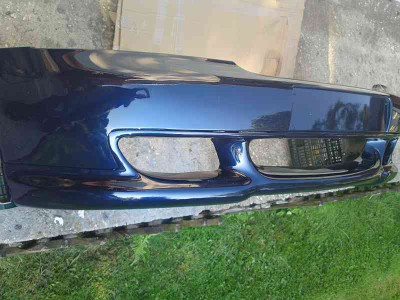

Wyciagn±³em zderzak na swiat³o dzienne jak dla mnie na 1 raz z pistoletem w rêku jestem zadowolony.

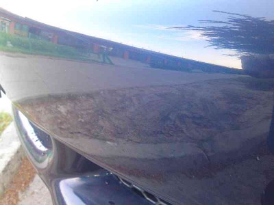

No i ca³o¶æ do poprawki znowu. Na wlasne zyczenie zreszt±.
Zaprawka wysz³a ok lakier przesech³ na tyle ze nic sie go nie czepia³o wiec ze szczescia ze kupi³em zestaw past 3m postanowi³em po drugiej stroni tej malowanej wczesniej pobawic sie polerk±. G±bki mia³em zwykle. Zmatowa³em papierkiem 2000 poprawi³em 2500 i zacza³em 3M zielony korek i bia³a gabka. I na za³amaniach nawet nie zauwazy³em kiedy dotar³em do bazy. Efekt mojej zabawy drugie po³ zderzaka do roboty. Nie zraza mnie to uczymy sie podobno na bledach. Mam pytanie czy po uzyciu 3m powinienem jako¶ specjalnie odt³u¶ciæ zderzak przed lakierowaniem? Mam do dyspozycji zmywacz i benzynkê.

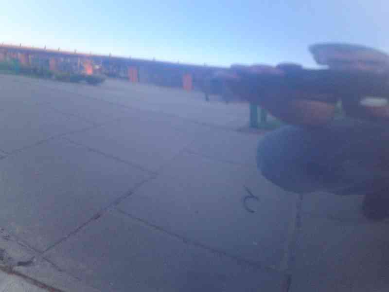

Zderzak na autku koniec pracy!! Ja jestem zachwycony - satysfakcja bezcenna z w³asnorêcznie pomalowanego elementu. Wielu znalaz³oby masê mankamentów ale ja jestem usatysfakcjonowany - no prawie. Struktura po polerce wygl±da jak na fotkach
