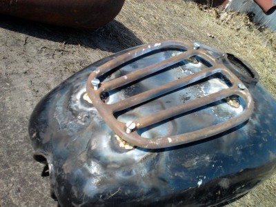

W³a¶nie wróci³em z Moto Weteran Bazar i uda³o mi siê wyrwaæ zbiornik do Junaka ,tak ¿e zrobi³em zdjêcie tego spawu.U mnie jest to dobrze zrobione i po³±czenie jest szczelne.
Ogl±da³em kilka zbiorników i zwraca³em uwagê na te po³±czenia i w wiêkszo¶ci by³y albo nieszczelno¶ci ,albo kto¶ te tuleje sam spawa³ i te¿ by³y dziury (kiedy¶ by³a moda odcinania tych tulei ).
Oryginalne spawy s± robione mosi±dzem.
Moja hipoteza jest wg mnie teraz jeszcze bardziej prawdopodobna.
pozdr

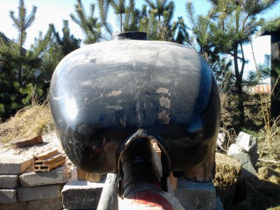

| jarbia napisa³/a: | | viperpl napisa³/a: | | Nie mam pojêcia z czego jest spoina |
Oryginalne spawy s± robione mosi±dzem. |

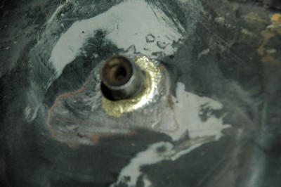

W³a¶nie jest tak jak mówisz z jednym wyj±tkiem to nie spaw tylko twardy lut.
Pozdrawiam

| 936 napisa³/a: | | z jednym wyj±tkiem to nie spaw tylko twardy lut. |
Masz racjê ,to raczej nie spawanie ,a twardy lut wykonany technik± lutospawania .
Muszê siê precyzyjniej wyra¿aæ .

| Cytat: | | Prawid³ow± czyli jak± ? |
Na w³a¶ciwie przygotowana powierzchniê ,w³a¶ciwy podk³ad i zgodnie ze sztuk± w³a¶ciwe materia³y nawierzchniowe .
| 936 napisa³/a: | | Z³y materia³, nieczytanie kart technicznych |
Z ciekawo¶ci próbowa³em poczytaæ o tym podk³adzie i jedyna karta jak± znalaz³em zawiera³a tylko informacjê ,¿e jest to podk³ad do nak³adania pistoletem oraz mnóstwo info o szkodliwo¶ci .Nic poza tym . |
_________________ Naprawa elektroniki daje pokorê wielkiemu, dziwi przeciêtnego, nadyma ma³ego.
- Lew To³stoj |
gugun
Wys³any: 2012-07-04, 10:35
0
Pomóg³: 52 razy Posty: 2819 Sk±d: kuj-pom
| jarbia napisa³/a: | | Ciekawe ,czy prawid³ow± pow³okê te¿ by podnios³o ? | podnios³o by albo nie podnioslo...tego juz sie nie dowiemy...zapewne te studio to zwyk³y akrylowy na³o¿ony na goly metal do którego mial ma³± przyczepno¶æ...jezeli by³ by to epoxyd to mo¿e i by wytrzyma³ mo¿e nie... b³±d by³ w "spawie" bo by³ nieszczelny i powietrze,olej,woda gdzie¶ musia³o uciec podczas wkrecania srubki i uciek³o pod lakier,a ze podk³ad mia³ ma³± przyczepno¶æ to go podnios³o... |
jarbia
Wys³any: 2012-07-04, 10:55
0
Hobbysta ,amator
Pomóg³: 2 razy Posty: 426 Sk±d: Wlkp.
| gugun napisa³/a: | | b³±d by³ w "spawie" bo by³ nieszczelny i powietrze,olej,woda gdzie¶ musia³o uciec podczas wkrecania srubki i uciek³o pod lakier,a ze podk³ad mia³ ma³± przyczepno¶æ to go podnios³o... |
Taki te¿ ,by³ mój pierwszy post .
pozdr. |
- Lew To³stoj |
gugun
Wys³any: 2012-07-04, 19:34
0
| jarbia napisa³/a: | Taki te¿ ,by³ mój pierwszy post .
pozdr. | no bo mia³e¶ racje jak widaæ od samego pocz±tku |
