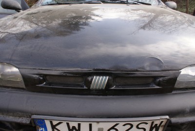

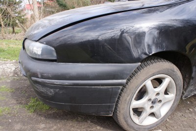

Chcialem zapytac ile moze mnie kosztowac pomalowanie Maski B³otnika i Zderzaka? I jaki polecacie warsztat do tego w ok Wieliczki. Tani. Kolor czarny.
Fiat Bravo 1.4 12V 97r.

Ale przecie¿ zderzak na tym zdjêciu masz nielakierowany,wiêc czemu go liczysz?A 600 za 3 elementy,w tym maska,no-no,pozazdro¶ciæ stawek warsztatowi,który to zrobi.
Albo wspó³czuæ w³a¶cicielowi,który za tyle naprawiony samochód odbierze.
No,chyba ¿e nie ma parcia na estetykê i jako¶æ,to bêdzie ok! :spoko:

Zderzak licze bo chce go pomalowaæ wlasnie... No dla mnie wlasnie równie¿ estetyka sie liczy... oczekuje tania i dobrze zrobione.

TEN w³a¶nie zderzak?Który nie jest przystosowany do lakierowania?Czy te¿ kupisz inny?Bo za zrobienie w³a¶ciwie tego,który pokaza³e¶ na zdjêciu,to ju¿ 500.
Za sam zderzak,¿eby nie by³o.

Przystosowanie zderzaka jest podobne jak przystosowanie maski tylko inego podkladu sie uzywa:] Lakiernik za zderzak powiedzial mi 350 z³ tak jak normalnei od elemetu biora wiec zadnej roznicy nie ma. a ja chce odrazu 3 elementy i zeby ktos zrobil to po kosztach.

Jest,kolego.I to jest w³a¶nie próba pogodzenia ognia z wod±:tanio i estetycznie.Zderzak nieprzystosowany do lakierowania ma inn± strukturê (po prostu j± ma,podczas gdy lakierowane s± g³adkie na dzieñ dobry),wiêc doprowadzenie go do w³a¶ciwego stanu gotowo¶ci do lakierowania wi±¿e siê z kilkukrotnym nak³adaniem podk³adu,przerywanym szlifem tego¿.

no nie przesadzajcie...ja jade na raz,z tym ¿e do podk³adu lece 240-320 juz na gladko na to pzp 2x podklad i jest ok...z tym ze wiecej roboty przygotowac do podk³adu..
