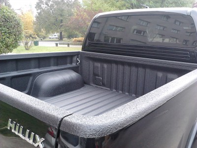

Witam.
O co¶ takiego Tobie chodzi ?
Line-X Warszawa
tel. 784 035 454
tel. 793 21 54 87
tel. 502 737 998
www.line-x waw.pl
Plik ¶ci±gniêto 5407 raz(y) 786.28 KB

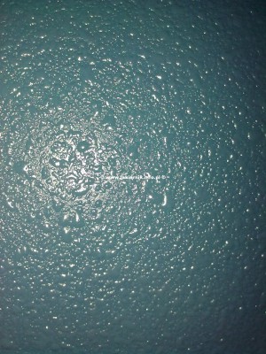

stuntrad napisa³/a:
tak w³a¶nie tej firmy ofertê znalaz³em w internecie,
jak oni to robi± i czy da siê to samemu wykonaæ?
Jak zadowoli cie taka struktura jak na fotce to da radê to zrobiæ w miarê tanio.
Fotka zapo¿yczona z innego forum.
Plik ¶ci±gniêto 763 raz(y) 654.3 KB

berag1 napisa³/a:
stuntrad napisa³/a:
Wydaje siê byæ bardzo fajne to co pokaza³e¶. Co to jest i jak wykonane?
berag1
Wys³any: 2012-04-20, 08:04
0
UP DOWN
Pomóg³: 7 razy
Posty: 266
Lakier na bazie ¿ywicy epoksydowej strukturalnej. Mo¿na to zrobiæ zwyk³ym pistolem, ale trzeba sie trochê namêczyæ, marzeniem by by³o polakierowaæ specjalnie do tego celu przeznaczonym pistoletem firmy sata, gdzie po odpowiednich regulacjach, mo¿na uzyskaæ ró¿ne stopnie struktury pocz±wszy od drobnej a skoñczywszy na bardzo grubej.
