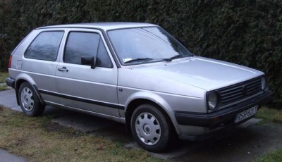

Wys³any: 2012-04-16, 21:15   Srebrna baza czym zast±piæ
0
UP DOWN
Posty: 85
mam do polakierowania golfa II kolor i wersja jak na foto, jest srebrny czyli baz + klar auto ma byc ca³e polakierowane ze zwgledu na rocznik i warto¶æ klient szuka oszczednosci da³o by sie jakis lakier "srebrny" zakupic co by mia³ po³ysk i oby³o sie bez klaru jak wiadomo 2l klaru dodatkowe 200 do lakierowania a jednokomponentowy pastel taniej by wyszed³

Baza z utwardzaczem.
A tak na powa¿nie,to nie ma akrylowego srebra,które wygl±da³oby jak to ze zdjêcia.A zmiana koloru wi±¿e siê z lakierowaniem drwi,klap i wnêk po ca³o¶ci,wiêc oszczêdno¶æ idzie w p....zdu.

W novolu masz co¶ takiego jak srebro RAL 9006 z mieszalnika akrylowego 2K. Idzie to normalnie jak akryl w jednej warstwie bez klaru. Nazywa siê to chyba S800 i dodajesz do tego tylko utwardzacz i rozpuszczalnik. Ja to biorê na felgi, ciê¿arówki itp Cenê tego bêdziesz mia³ poni¿ej samej bazy.

W mojej mieszalni maj± co¶ takiego jak srebro 2K (w poliuretanie). Wygl±dem to nie powala, ale na jakie¶ takie sobie felgi siê nadaje. Aczkolwiek sam tego nie kupuje. Koszt 11z³ z utwardzaczem.
S± te¿ tzw. tanie bazy, np: Troton czy Haya. Wielu lakierników stosuje to na calaki. Ja Trotona stosujê na felgi. Litr to koszt ok. 55z³. Z tym ¿e rozcieñcza siê j± w 70%.

ja kiedys w pracy lakierowalem srebrem 2k,gadali na to ¶winski bo malowali¶my tym naczepy do przewozu zwierz±t-¶winek :D
i powiem ci ¿e nie masz szans polakierowac tym samochodu-najtrudniejszy lakier jakim kiedykolwiek lakierowalem...trzeba element malowaæ na 10 cienkich warstw az do uzyskania struktury inaczej beda same chmury..u nas to tylko ja z 1 gosciem to robili¶my bo reszta starych wyjadaczy poprostu nie potrafili tym malowaæ bezchmurnie:)
mo¿esz jeszcze kupic felge :D :D
a tak na powaznie to kup tania baze,u mnie maja gotowce po 80zl za litr i do tego lakier tani jaki¶ i masz bez cenzura

Kup sobie bazê trotona koszt oko³o 60-80z³ za litr i jest 1:1 wiêc litr powinno wystarczyæ. do tego 2 lakiery z nowola economy po 50z³ i gitara. Do tego podk³ad wype³niaj±cy 2 puszki za 50z³ i masz za farby 300z³ i jeszcze zostanie na papiery ¶cierne ;)

tak zrobie dzieki na tego golfa starczy 2l gotowej bazy ?

hmm nie wiem czy wystarczy, ale my¶lê ¿e powinno.
