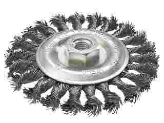

Polepiæ na gila ?
Taka praca wiêcej kosztuje ni¿by¶ to zrobi³ przyzwoicie !!!
Jak nie usuniesz porz±dnie rdzy to odpu¶æ sobie reszte !
Ps. Je¶li nie masz pistoletu do piaskowania, polecam szczotke drucian± na szlifierke (polerke).
Obroty 1500 i nie przestawaj a¿ metal nie zacznie siê ¶wieciæ.
Reszte ju¿ wiesz...
Powodzenia stary.

Tym te¿ robi³em :) ale jak bêdzie dar³ tym to dziury na wylot porobi bo ta korozja miejscami jest nawet, dosyæ d³ugo szlifowa³em i potem ju¿ kiepsko sz³o, dosyæ siê ¶wiecia³ tylko trochê w¿erów zosta³o. Zobaczymy co z tego wypadnie :)

robi³e¶ ale na szlifierke 11 000 obr/min bo blacha na zdjêciach jest czarna !
Inaczej ta szczotka pracuje na polerce przy 1500 obr/min ( mimo, ¿e szybko siê koñczy to i tak warto !!! )
A dziury to zaspawaj sobie...

Ale nie wiem czy to co¶ pomo¿e, robi³em dzisiaj te¿ tak± szczotk± na wiertarce z regulacj± obrotów i te w¿ery zostawa³y. Jutro przyszlifuje tego brunoxa i "zapolreuje" te w¿ery jeszcze do minimum.
