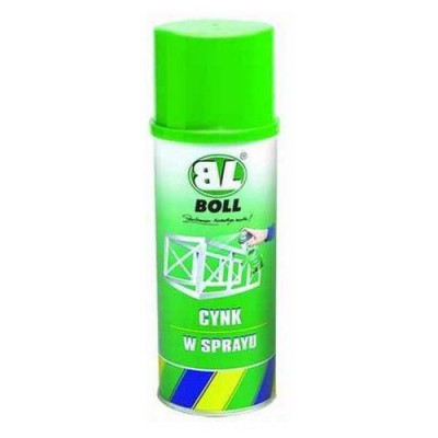

Witam.
Mo¿e co¶ takiego spe³ni Twoje oczekiwania ?

Do cynków w sprayu jako¶ przekonany nie jestem. Poza tym, ten co pokaza³e¶ przewodzi w ogóle pr±d ?
936
Wys³any: 2012-03-18, 14:39
0
UP DOWN
Pomóg³: 4 razy
Posty: 905
Tak.
W³a¶nie o to chodzi przy zgrzewaniu
Poczytaj w opisach lub karcie technicznej.
S±dze, ¿e takie rozwi±zanie jest skuteczne.
Spray jest tylko no¶nikiem materia³u.
Cynk schnie na powietrzu (1K-bez utwardzacza) wiêc ma³o istotne czym go nak³adasz.
Stosowaæ mo¿na go na zewnêtrzne blachy, zgrzewy, spawy itp. i podk³adowac.
Równie¿ w miejscach przetarcia do metalu w po³±czeniu ze standartow± technologi± naprawy.
Uzyskujesz wtedy pod³o¿e ocynkowane.
Twój wybór...
