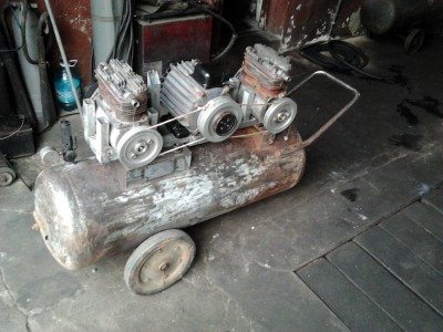

Cze¶æ chcê zrobiæ kompresor. Mam silnik 5KW do niego chcê kupiæ ten wy³±cznik ci¶nieniowy. http://allegro.pl/wylaczn...2121562801.html
Kupiê jak±¶ butle na z³omie powy¿ej 200l. No i chcê daæ dwie 2-t³okowe sprê¿arki.
Szajba na 2 paski i jedna sprê¿arka po jednej stronie a druga po drugiej, silnik na ¶rodku.
I teraz pytanie, znacie jak±¶ konkretn± sprê¿arkê 2-t³okow± któr± mo¿na tanio dorwaæ na z³omie od jakiego¶ Jelcza itp.?
Chcê go u¿ywaæ do piaskowania, malowania, klucza...
936

Je¿eli dam dwie sprê¿arki to bêde mia³ ok. 800l/min. Przy takiej wydajno¶ci spokojnie zedrze farbe ze starej ramy przywiezionej ze z³omu.

Je¶li chcesz zbudowaæ na 2 Jelczach tol odradzam bo t³oki chodz± na przemian.
Automatycznie masz 50 % pojemno¶ci sprê¿arki. Nie maj± one swojego smarowania.
Korzystaj± ze smarowania silnika Jelcza.
Wydajno¶æ tego tandemu mo¿e byæ niekorzystna co do poboru energii (5 KW)
Je¶li to sprê¿arki na zaworkach (takie same jak od URSUS C 330, STAR, ASPA 3jw60), nie p³ytkach to wydajno¶æ jeszcze bardziej ograniczona.
Mo¿esz siê niemile rozczarowaæ.
Pozdrawiam

Dziêki, kupie go bo nic innego nie moge znale¼æ, jak s± to po 300z³. Silnik ma z 50 lat ale chodzi, ³o¿yska nasmarowa³em bo siedzia³ x lat w stodole u jednego go¶cia no i ³adnie chodzi nie piszczy a ni nic takiego.
Co powiecie na t± moj± konstrukcjê? 2 dwu-t³okowe spr꿱rki od jakiego¶ jelcza itp. Butla powy¿ej 200l.
Powinno byæ oko³o 600-800 l/min (przy w pe³ni sprawnych sprê¿arkach).
Nada siê taki kompresor do piaskowania? Nie piaskuje samochodów, mam 16 lat, maluje przyczepy i czasem jakie¶ plastiki. A co z kluczem? pójdzie na takim kompresorze?

Jednak nie wezme jelcza tylko co¶ z w³asnym smarowaniem. Jak to 50% poj. sprê¿arki mo¿esz mi to wyt³umaczyæ?

W pierwszym zdaniu masz odpowied¼ " t³oki chodz± przeciwlegle" czyli pompuje tylko jrden na raz to masz po³owe pojemno¶ci takiej spr꿱rki. To nie znaczy, ¿e to z³a konstrukcja.
Wszystkie fabryczne 2 t³okowe s± tak skonstruowan. Równowa¿y to si³y od¶rodkowe.

No to wiem tylko wydajno¶æ jak by chodzi³y razem by³aby chyba taka sama.
Jak jest z t± wydajno¶ci± w koñcu? Zale¿y od wielko¶ci t³oków i obr.sprê¿arki tak? Wiêc jak to jest ¿e ró¿nice w wydajno¶ciach nieraz s± du¿e przy takich samych parametrach?
Mam siê kierowaæ przy kupnie tym ¿eby mia³a 2 t³oki lub wiêcej i mia³a swoje smarowanie no i sprawna by³a chocia¿ na z³omie to w±tpie ¿eby by³a Ok. Czy co¶ jeszcze?

Jako ze spre¿arki z samochodów ciê¿arowych sa na panewkach to wymagaj± smarowania olejem pod ci¶nieniem. Do smarowania mo¿na u¿yæ pompy wspomagania od samochodu osobowego ( jak znajdzie siê z ko³em jedno pasowym to jest super) jak z wielorowkowym pod pasek micro to trzeba kombinowaæ. Na elektrodzie ch³opaki robili takie samarowanie do hs-11, hs 19. Jakby¶ poszuka³ na elektrodzie to niektórzy stosuj± metode przewiercania panewek i korbowodu aby olej mog³ wp³yn±æ miêdzy panewkê a wa³. Ale wydaje mi siê ze o du¿o lepiej jest zamontowaæ jak±æ pompê wspomagania za 50-100z³ do tego jaki¶ zbiorniczek i hula. A co do tej pracy naprzemiennej to siê nie zgodze ze ma tylko 50% wydajno¶ci. Poprostu wykorbienia sa ustawione co 180 stopni co bardzo dobrze wp³ywa na jej prace(nie skacze jak kangur) i na jeden obrót wa³u oba t³oki wykonuj± swoj± pracê. i wykorzystuj± w pe³ni pojemno¶æ skokow± sprê¿arki.
Mam pytanie co ciebie. Jak± wydajno¶æ potrzebujesz ?? Lub do czego ma ci s³u¿yæ sprê¿arka??
Czy masz w domu instalacje 3 fazowa ??

Tak, 11KW. Bêdzie ona do potrzeb w³asnych. Do piaskowania, malowania i narzêdzi pneumatycznych.
Zrobiê do niej tak± piaskarke ch³opaki tam pisz± ¿e powy¿ej 400 l/min. ca³kiem dobrze to idzie.
http://www.elektroda.pl/rtvforum/topic1121300.html
Wydajno¶æ by siê sprzyda³a ponad 600l/min. Ile mo¿na wyci±gn±æ l/min z takich dwóch sprê¿arek?
Mam pompe do hydrauliki od Bia³oru¶ki i chyba zrobie z niej smarowanie.
Na z³omie dzi¶ widzia³em chyba hs11 (2 t³oki) za 100z³.

hs-11 to jest sprê¿arka jednot³okowa z ursusa c330 o pojemno¶ci skokowej ok 100cm3.
Ale jakby¶ dorwa³ hs-18 dwut³okowa z autosana to karte techniczn± masz pod tym adresem http://www.polmo-lodz.com...soby/602_03.pdf pojemno¶æ skokowa 250cm3 przy za³o¿eniu ze jest w dobrym stanie oraz bedzie pracowa³a z prêdko¶ci± wa³u 1400obr/min to masz ok 220l/min z jednej a 440l/min z dwóch. Tylko czy masz pewno¶æ ze sa sprawne . Ja raz kupi³em jednot³okow± hs-19 za 120 z³ . wszystko by³o w porz±dku dopuki nie rozebra³em do³u. Wszystkie panewki do wymiany. Koszt 90 z³ (chodzi³a bez smarowania) . Innym razem kupi³em razem z butl± sprê¿arkê od kamaza dwut³okow± , g³owica ch³odzona wod±. Koles mowi³ ze po remoncie , odpali³ ja przy mnie dzia³a³a. Po sci±gniêciu g³owicy rysa na jednym cylindrze o g³êboko¶ci 1mm i szeroko¶ci 4mm ( prawdopodobnie wysun±³ siê sworzeñ t³okowy i tak rysowa³ az wytar³. da³em za ni± razem z baniakiem 150 L 300 z³ bez silnika. Od tego czasu sie zrazi³em i robiê na silniku malucha z 4 zaworami na cylinder i silnikiem 5,5 kw na butli 270L jak z tego nic nie wyjdzie to kupiê jak±¶ pompê sprê¿arkow± z allegro za 1,5 k z³ i zamontujê na t± butlê. Moim zdaniem nie ma sensu sie bawic w te sprê¿arki od samochodów ciê¿arowych je¿eli potrzebujesz takie ilo¶ci powietrza aby zasiliæ piaskarkê. Co innego do pompowania ko³a w rowerze lub samochodzie. Masz juz silnik i butlê czy dopiero bêdziesz kupowa³. Je¶li masz ju¿ to proponowa³bym zakup np takiego agregatu http://www.allegromat.pl/aukcja101221 za 600 z³ masz ok 350l/min i gwarancje, tego typu pompy pracyj± w kompresorach expo za 1600z³ . Bo popatrz kupisz te dwie sprê¿arki ze z³omu za 200 z³ fajnie bêdzie jak beda w bardzo dobrym stanie co szczerze ci ¿ycze ale co jak bêda do remontu ?? albo 200z³ do kosza albo wymiana panewek , pierscieni , t³oków , szlif cylindrów i juz masz powy¿ej 600 z³ dochodzi równie¿ do tego koszt kó³ pasowych. Ja nie mia³em dostêpu i na allegro p³aci³em od 50-100 z³ za ko³o fi 160-200 na dwa paski 17 mm. wszystkie ko³a ci nie podejd± bo w sprê¿arkach jest wa³ sto¿kowy z klinem. (nie mam tokarki wiec dla mnie wi±¿e siê to z kosztami. Wiêkszo¶æ kó³ pasowych ma otwór walcowy i to przewa¿nie du¿ych ¶rednic . Chyba ze chcesz kupic nowe to koszt jednego ko³a pasowego wynosi 100z³.Jeszcze kolejne pytanie jaki masz bud¿et na ta sprê¿arkê.

To w³a¶nie za 100 z³ by³a ta z jelcza autosana. Do kó³ pasowych mam dostêp prawie ¿e za darmo.
Silnik mam 5,5 KW 1450 obr/min. Muszê tylko kupiæ sprê¿arki, butle i wy³±cznik.
Kto¶ mi gdzie¶ pisa³ ¿e ta z jelcza ma 400l/min. Bud¿et ciê¿ko okre¶liæ ale ceny s± takie : butla ci¶nieniowa 200z³ 200-500l. Wy³±cznik 100z³ , inne cenzura³y 100z³ no i te sprê¿arki nie wiem ile mnie wyjd±.

kzyho3
www.elektroda.pl/rtvforum/topic2068434.html
Mi³ej lektury
Plik ¶ci±gniêto 6053 raz(y) 1.41 MB

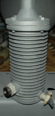

W³a¶nie odmalowujê sobie kompresor ,czym by¶cie pomalowali odolejacz ze zdjêcia ,grzeje siê to wiêc bojê pomalowaæ to zwyk³ym akrylem na epoksyd ?
Plik ¶ci±gniêto 1233 raz(y) 182.78 KB
Lackdoctor
Wys³any: 2012-03-16, 20:13
0
UP DOWN
Pomóg³: 40 razy
Posty: 3753
jarbia napisa³/a:
Srebrzanka,,, grzeje siê, czyli ma oddawaæ ciep³o.
Nic co zmniejszy oddawanie ciep³a....
_________________
jarbia
Wys³any: 2012-03-16, 20:15
0
UP DOWN
Hobbysta ,amator
Pomóg³: 2 razy
Posty: 426
Sk±d: Wlkp.
Cytat:
Srebrzanka,
Sam± ,bez podk³adu, jaka¶ specjalna ?
_________________
Naprawa elektroniki daje pokorê wielkiemu, dziwi przeciêtnego, nadyma ma³ego.
- Lew To³stoj
Lackdoctor
Wys³any: 2012-03-16, 20:29
0
UP DOWN
Pomóg³: 40 razy
Posty: 3753
jarbia, Kurcze, mo¿e kto¶ doradzi lepiej, ale ja bym da³ np cynk w sprayu, lub t± srebrzanke,, kiedy¶ to by³ srebrol.. teraz to niewiem.
_________________
jarbia
Wys³any: 2012-03-16, 20:58
0
UP DOWN
Hobbysta ,amator
Pomóg³: 2 razy
Posty: 426
Sk±d: Wlkp.
Lackdoctor , kurcze my¶lê ,¿e ten cynk bêdzie ok!
ps .Tylko cicho bo cenzurka wytnie tu na forum S..pray. ;)

spraye ¿aroodporne (sreb¿anka, czarny mat) jak wspomnia³ Lackdoktor lub farba do zacisków.
S± te¿ lakiery epoxydowe (przemys³owe). Nie maj± w³a¶ciwo¶ci antykorozyjnych ale po¶iadaj± reszte w³a¶ciwo¶ci epoxydowych, czyli doskona³± przyczepno¶æ do pod³o¿a i odporno¶æ na temperature.
kzyho3

Czyta³em ju¿ ten temat. Wiêc zrobie tak jutro kupie butle ponad 200l ci¶nieniow± maj± po ok. 200z³, drogo?
Pompa z bia³oru¶ki (nowa) o której ju¿ pisa³em, t± sprê¿arke za 100z³ chyba kupie i jeszcze musze drug± znale¼æ.
Wy³±cznik Condor http://allegro.pl/wylaczn...2121562801.html
Stosuj± go w WALTERACH wiêc chyba dobry. Ca³y uk³ad na 1/2.
Co my¶licie o takiej stacji poweitrza ?
http://allegro.pl/yt-2383...2203009775.html

@936 epoksyd nie nadaje siê generalnie na spoiwo lakierów. Mo¿e na jak±¶ kiepsk± grunto-emaliê ale przemys³ nie stosuje powszechnie i nie u¿ywa lakierów epoksydowych w ochronie antykorozyjnej czy pokryciach dekoracyjnych ;) ... Musia³by¶ koledze wskazaæ bardzo konkretny produkt od konkretnego producenta do pomalowania tej sprê¿arki. :tak:
W zasadzie chodzi tylko o pomalowanie tego odolejacza ,agregat nowy jest pomalowany w±¿ po³±czeniowy jest z tworzywa ,pozostaje ten nieszczêsny odolejacz .Reszta zostanie standardowo pomalowana.
A co s±dzicie o tym cynku ?
Pójdê jutro do mieszalni mo¿e co¶ maj± .

PROJEKTER
Z ca³ym szacunkiem , zdaje sobie sprawe, i¿ epoxyd nie ma w³a¶ciwo¶ci dekoracyjnych tak jak typowe lakiery nawierzchniowe. (mizerna gruntoemalia) Fakt
Ale jarbia chce pomalowaæ konkretn± czê¶æ od narzêdzia, które ma pracowaæ a nie wygl±daæ.
W³a¶nie tym siê zasugerowa³em w doborze materia³u.
Pozdrawiam
