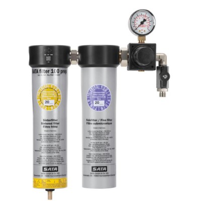

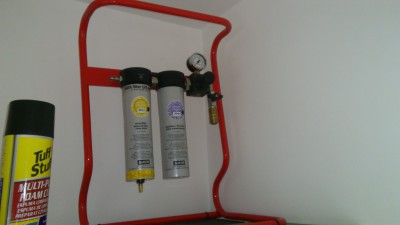

osobi¶ci u¿ytkuje filtry
SATA filter 100 prep.
S± to filtry do strefy przygotowawczej i kosztuj± ok. 800 z³ nie 3000 z³. tak jak te czerwone saty. (sprzeda¿ ratalna, wszystko do nich dokupisz w razie uszkodzenia + gwarancja producenta na 3 lata)
Zdecydowa³em siê na nie z racji tego i¿ mam je przyczepione do stojaka, który pozwala mi byc mobilnym.
Nie musze ograniczac siê do mojego warsztatu a nawet miejsca zamieskania.
Pod³±czm siê do pierwszej lepszej sprê¿arki bez obawy o jako¶c wykonanej pracy.
Pozdrawiam
[ Dodano: 2012-07-28, 16:55 ]
Ps. tak to siê prezentuje.
