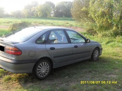

Koledzy jaki daæ podk³ad pod taki lakier który w cieniu jest niebieski,a w s³oñcu prawie ¿e srebrny.Fotka auta w za³±czniku.
jaki podk³ad?

Szary.

Dobieraj±c lakier w mieszalni zapytaj siê o pe³n± recepture zastosowania koloru.
W komputerze wyskakuje jaki podk³ad jest potrzebny pod ten kolor.
Nawet mo¿esz kupiæ go razem z lakierem
