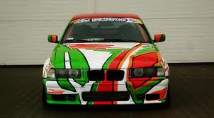

Jak pomalowaæ auto w takie pasy jak na zdjêciu?
Bêdê malowa³ ca³e auto i nie wiem jak zrobiæ te paski.
Polecieæ auto ca³e baz±? Potem odczekaæ a¿ wyschnie (ile czasu?) baza i nakleiæ ta¶mê by potem etapami sobie kolory malowaæ tych pasków. Teraz najwazniejsze jak zrobiæ by po zdjêciu ta¶my nie by³o schodka przy ³±czeniu lakieru? Bo na bank bêdzie beznadziejny schodek, niby bezbarwny go trochê zniweluje, ale na 100% zostanie g³upi schodek.

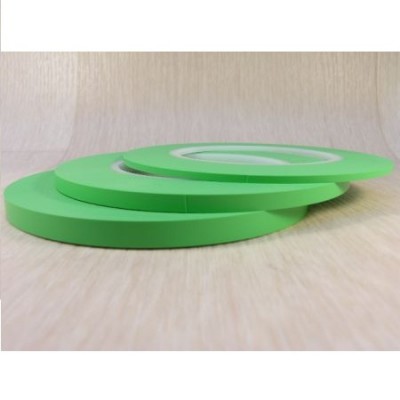

Ta¶ma liniowa plastyczna BOLL jest najtañsza
Masz wybór 3 mm, 6mm
Wyznaczasz linie ta¶m±
doklejasz szersz± papierow± + papier
Ps. nie martw siê o przesuszenie bazy !!! mo¿e staæ kilka dni a Ty mo¿esz nanosiæ wzory jakie chcesz...
Martw siê o dobre wysuszenie !!!
