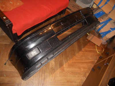

I mam pytania chce polakierowac sobie nowy (uzywany)zderzak metalikiem, zderzak juz ma na sobie pow³oke lakiernicza, chce to zrobic sprejem i chcialbym zeby mi to wyszlo mozliwie ladnie, wiec czy po ogolnej obrobce szlifowania ewentualnego szpachlowania i na³ozenia podkladu itd. gdy naloze juz kilka warstw koloru (bazy) moge przeszlifowac go papierm np. wodnym o drobnej gradacji 1000 i powyzej do uzyskania jednolitej gladkiej powierzchni i potem nalozyc bezbarwny? czy to definitywnie zabronione.... chodzi mi o to ¿eby po naozeniu bezbarwnego i wypolerowaniu uzyskac jak najwyzszy stopien g³adkosci lakieru w sensie jak lustro, bo na ma³ych elementach przy dobrym rozpyleniu i pozniejszej polerce udalo mi sie taki efekt uzyskac na metaliku i zwyklym akrylu.
a 2 pytanie czy sa jakies zmywacze lub inne srodki typu SCANSOL do usowania lakieru z elementow platikowych? dok³adnie chodzi mi o usuniecie powloki lakierniczej z tego porowatego elementu zderzaka co zazwyczaj bywa czarny (odbojnik)
Mam nadzieje ze nie pomota³em :P i napisa³em w miare jasno. dziekuje
to ten zderzak i gorna jego czesc do usuniecia lakieru

Mo¿esz kolor bazowy przeszlifowaæ tak jak piszesz, ale i tak musisz pó¼niej go jeszcze raz po³o¿yæ chocia¿ cienk± warstwê.
Rozumiem, ¿e z tym usuniêciem lakieru chodzi o gór± listwê jakby. Sam mam to samo u siebie i te¿ wola³bym aby by³ jakby oryginalny plastik. Nie wiem czy po usuniêciu lakieru bêdzie on ³adnie wygl±da³, wiêc prawdopodobnie polakieruje j± lakierem strukturalnym imituj±cym tworzywo sztuczne.

aha dzieki za porade niestety probowalem usunac ten lakier z plastiku i dupa. probowalem na innym zderzaku i scansol go topi, inny preparat powoduje pofa³dowanie a drapanie.... odpada... wiec tylko lakier strukturalny zostaje ehh no szkoda. A mozesz mi jakis polecic lub ktos?
