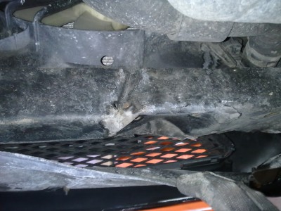

Co z ni± zrobiæ? Przymierzam siê do sprzeda¿y to trzeba by j± ogarn±æ..
belka
Plik ¶ci±gniêto 243 raz(y) 699.4 KB

Ja bym wyci±³ ten pogiêty fragment i wstawi³ drugi. Trzeba tylko trochê umiejêtno¶ci zeby wysz³o jak z fabryki.
A jest konieczne pod handel robienie tego?

wszystko zalezne czy da sie nia odkrecic i czy to pelna belka czy nie

U nas ludzie marudne , zaraz ¿e auto zmasakrowane by³o itp .. a nawet poduszka nie strzeli³a .
ps to toyota tu belka sie nie odkreca .. to jest ta belka w której ch³odnice siedz±.( nie ma odkrêcanego wzmocnienia jak np w mercu )

panowie pare chwil i belka zrobiona. We¼ to wyklep jak normalny blachar. Nie wycinaj i nie kombinuj zbytnio bo nie ma to sensu.

U¿yæ jakiego¶ m³otka bezw³adno¶ciowego?? ( to profil zamkniêty)

jak na sprzeda¿ to nawal kitem w t± dziure i zamaluj czarnym matem :D

Zaraz a co to za autko mo¿e belka nówka kosztuje parê groszy . Odci±æ star± wstawiæ now± , zakonserwowaæ i gotowe .

celica ts.
belka nie jest droga , ale chyba roboty du¿o..

85% kupuj±cych nie zwróci na nia uwagi ;) Olej to.

a mo¿e masz dostêp, ¿eby na górnej ¶ciance profilu wywierciæ otworek np. fi6 i wybiæ to wgniecenie od góry...

Ja bym przyspawa³ do tego wg³êbienia ¶rubê wyci±gn±³ i zamalowa³
