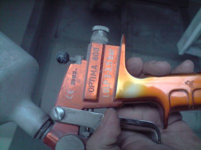

Moje pierwsze pytanie to :
-czy takie pistolety sie nadadz± :
Tak± mini zabaweczke maj± :http://allegro.pl/pistolet-lakierniczy-mini-hvlp-h891-1-2-auarita-i2118275352.html
i takie , ten pomarañczowy to podobno dysza 2.0 a ta iwata to sam nie wiem , jutro sie zapytam.

Ta iwata to air gunsa;] sam mam taka i jade z koksem ni±;] Gunse polecam jak najbardziej :) Tylko tam jest chyba duza dysza z tego co widze to na samochod nie bardzo bedzie, przydala bysie tak 1.3. chyba ze na podklad ;p;p

Ta iwata ma dysze 1.8 a wiec dupa.
Musze pogrzebaæ w tych pistoletach ,
bo jest ich kilka . Jest jaki¶ firmy jonnesway????? z malutk± dysz± ,
A tak to same 1,8 2,0 bo chyba takie w meblówce potrzebne.

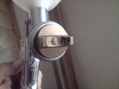

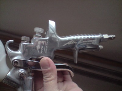

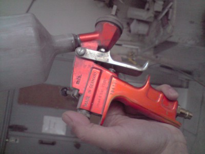

Sie okaza³o ¿e:
Jest jeszcze SATA znalaz³a by sie ma³a dysza
Na tego Jonneswaya ch³opaki narzekaj±
Teraz najlepiej im sie pracuje WALCOMEM SlimS i maj± do niego dysze 1.3.
Tak ogólnie to tych pistoletów jest kilkana¶cie tylko ¿e same z du¿ymi dyszami.
Dwa pierwsze zdjêcia to SATA
Trzy nastepne to WALCOM

Ja bym wybral te pistolety z mniejsza dysza jak ich jest kilka po robil probne natryski na czyms i bedziesz widzial ktorym sie najlepiej tobie kladzie.... a jeden z wieksza dysza do podkladu.... Wg mnie to najprostsze rozwiazanie... Z walkomem mialem stycznosc ale HVLP a nie HP(ten ktory pokazales) i do niego trzeba sie nauczyæ ;] ale po próbuj kilkoma i zobaczysz sam ktory ci lezy :) Pozdrawiam

Walcom Slim S jest bardzo popularny na stolarniach :tak: tak¿e je¶li ma dysze 1.3 to mo¿ecie spokojnie tego Escorta polakierowaæ :tak: Natomiast w Sacie brakuje g³owicy ,czy mo¿e zosta³a zdjêta do zdjêcia? Pozdrawiam! :spoko:
