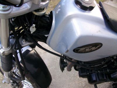

Witam, mam zamiar wzi±æ siê za lakierowanie motocykla. Potrzebujê polakierowaæ kilka plastików i bak..
Zacznê od baku..
Bak ma kilka wgniotów i rys, za³atwie to szpachl±..
Pytanie:
1.Czy trzeba zdzieraæ lakier do go³ej blachy czy mo¿na zmatowaæ?
2. Zdzieraæ piaskark± czy szlifierk±? Czy piaskarka da radê oczy¶ciæ do go³ej blachy?
3. Jak± chemiê potrzebujê? Chcê lakierowaæ czarn± per³±. Co potrzebujê jak wyczyszczê?
Szpachla na dziury, podk³±d, czarna per³a, lakier bezbarwny? Mo¿ecie podaæ firmy/ rodzaj co wybraæ?
4. Ile bêdzie kosztowa³o lakierowanie baku (sama chemia), najtañsza opcja, bez roboty?
Zajmujê siê lakierowaniem mebli, sprzêt, pomieszczenie i jakie¶ do¶wiadczenie mam, tylko nigdy nie lakierowa³em blachy..
Proszê o odpowiedzi i pozdrawiam.

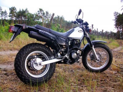

Powied¿ci ile litrów bym potrzebowa³ na polakierowanie takiego motocykla jak na zdjêciu
(plastiki + bak):
1. ile czarnej per³y na bak + plastiki
2. ile bezbarwnego na bak + plastiki
3. ile podk³adu epoksydowego na bak
4. ile podk³adu akrylowego na bak i plastiki
5. ile pzp na plastiki
6. Czy fachowa nazwa pzp to "podk³±d na plastiki", bo na allego "pzp" nic nie wyskakuje..

Witam, mam zamiar kupiæ taki zestaw w takiej ilo¶ci jak poda³em poni¿ej.
Czy wystarczy mi na ten motocykl powy¿ej?
1. Lakier czarna per³a 0,5l - 33z³
2. Lakier bezbarwny 0,5l - 42z³
3. Podk³ad epoksydowy - 1L za 31z³
4. Podk³ad akrylowy 0,5l - 20z³
5. Podk³ad na plastik 0,8L za 24z³
6. ¦ciereczkê antystatyczn± - K2 za 1,70z³
Proszê o odpowied¼, czego mo¿e byæ ma³o, pozdr.
gugun
Wys³any: 2012-02-10, 10:51
0
UP DOWN
Pomóg³: 52 razy
Posty: 2819
Sk±d: kuj-pom
starczy jeszcze zostanie
