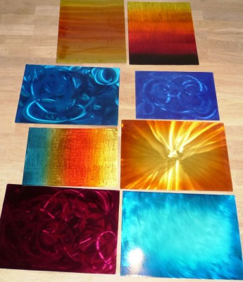

jeœli dobrze zrozumia³em chcesz po³o¿yÌ grafikê tak ¿eby spod spodu by³o widaÌ go³¹ blachê?
ja uÂżyywam podkÂład bezbarwny na stal aluminium i ocynk po wyschniĂŞciu zmatowiĂŚ, na to grafika i klar
poniÂżej przykÂładzik paneli pod pinstriping
