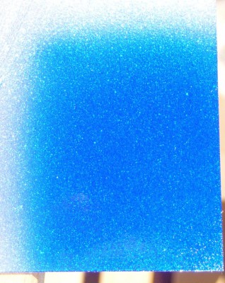

tak mniej wiêcej wygl±da candy na podk³adzie AA alu coarse
Plik ¶ci±gniêto 126 raz(y) 265.04 KB

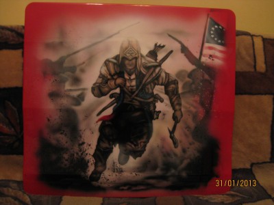

Szkoda, ¿e tak trudno jest dostêpne w Polsce.
"Cube" a to Ty kombinowa³e¶ z efektem zamro¿onej farby czy co¶ takiego wiesz o co mi chodzi?

yep, to ja. I z kilkoma innymi efektami na które mog³em po³o¿yæ upaprane farb± r±czki :tak:

ja ostatnio wypróbowa³am farby wicked i dodawa³am do tego rozpuszczalnika w100. Bardzo fajnie sie tym maluje. Pomalowa³am klapê do mana. U¿ywam aerografów 0,2 0.3 0.5 przechodzi przez dyszê bez problemów. :D
Plik ¶ci±gniêto 190 raz(y) 447.98 KB
YAMAHER
Wys³any: 2013-02-22, 12:01
0
UP DOWN
Pomóg³: 7 razy
Posty: 1975
co to flaga US po³aczoan z unijn± ?? :blee:

violek79
Wys³any: 2013-02-25, 08:13
0
UP DOWN
Posty: 7
YAMAHER napisa³/a:
to jest z gry assasin creed .
