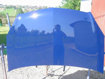

lukasz509
Wys³any: 2012-01-22, 22:57 Ma³a galeria amatorki :D:D
0
Posty: 389

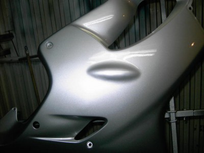

moje dawne prace:D lakierowane sata 3000B rp
| Plik ¶ci±gniêto 566 raz(y) 257 KB |
| Plik ¶ci±gniêto 578 raz(y) 212.53 KB |
| Plik ¶ci±gniêto 1796 raz(y) 176.94 KB |
| Plik ¶ci±gniêto 359 raz(y) 262.02 KB |
| Plik ¶ci±gniêto 272 raz(y) 245.75 KB |

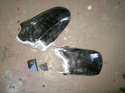

lukasz509

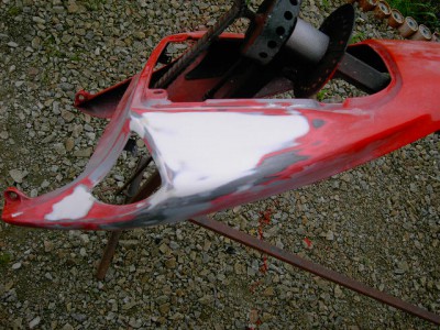

Wys³any: 2012-01-22, 23:05 zadupek z hondy 1000RR
0
Posty: 389
Pêkniêty w 3miejscach,naprawa polega³a na pospawaniu pêkniêæ i zeszlifowaniu rys.Potem na³o¿y³em epoxyd na miejsce szpachlowania i przecierki,szpachla szlifowanie potem znów epoxyd na przecierki,podk³ad akrylowy matowienie i akryl z NOVOLA wpad³y z 2syfki
PICT0391.JPG FINITO:D |
| Plik ¶ci±gniêto 209 raz(y) 90.92 KB |
PICT0387.JPG EPOXYD POTEM PODK£AD I KONTRAST |
| Plik ¶ci±gniêto 118 raz(y) 57.9 KB |
PICT0382.JPG SZPACHLA |
| Plik ¶ci±gniêto 100 raz(y) 109.83 KB |
Zdjêcie0126.jpg POSPAWANE |
| Plik ¶ci±gniêto 254 raz(y) 301.65 KB |
Zdjêcie0124.jpg PÊKNIÊCIA |
| Plik ¶ci±gniêto 72 raz(y) 315.89 KB |

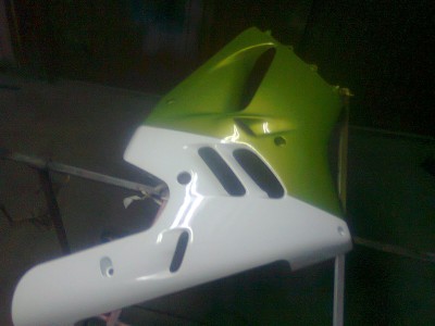

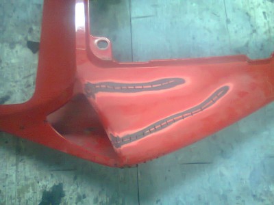

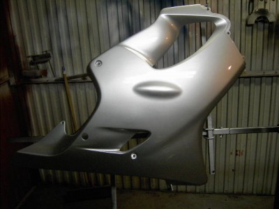

lukasz509

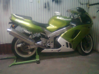

Wys³any: 2012-01-26, 21:40 moja zx9r i innê ma³e lakierowanka
+1
Posty: 389

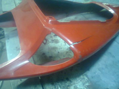

owiewka by³a pêkniêta po ¶lizgu na torze w ok 6miejscach nie mam zdj niestety jak to wygl±da³o
Zdjêcie0118.jpg FINITO |
| Plik ¶ci±gniêto 134 raz(y) 523.61 KB |

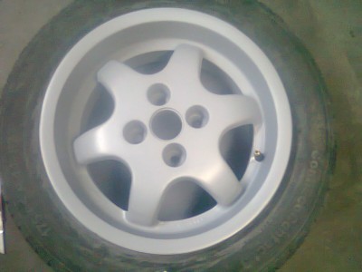

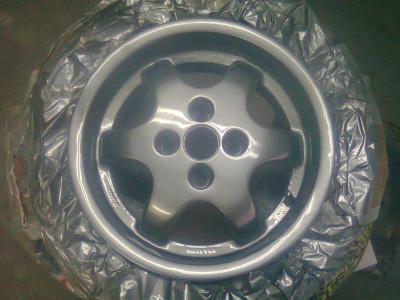

Zdjêcie0117.jpg felga w epoxydzie po prostowaniu i szpachlowaniu |

Zdjêcie0169.jpg FINITO moje drugie oczko w g³owie mam jeszcze drugom kawe |
| Plik ¶ci±gniêto 108 raz(y) 373.01 KB |

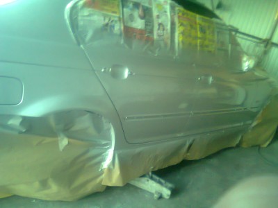

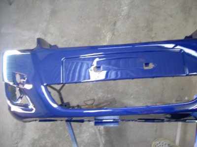

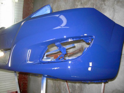

pawel1108
Wys³any: 2012-01-26, 22:28
0
Pomóg³: 20 razy Posty: 960 Sk±d: Wroc³aw

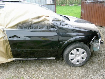

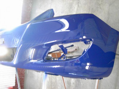

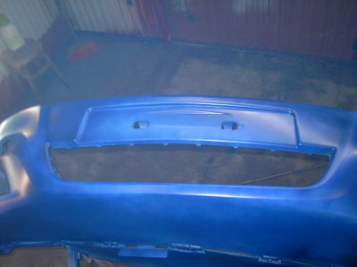

Nie chcê siê czepiaæ,raczej co¶ doradziæ.
Ten czarny zderzak mo¿na by³o rozebraæ przed lakierowaniem,tym bardziej,¿e w Megane II bez trudu mo¿na ogo³ociæ listwy,bo teraz wygl±da nie³adnie,pasta w szczelinach,pomêczony od papieru,a po co teraz maskowaæ lakierowan± powierzchniê aby go zrobiæ ciemnoszarym lub czarnym matem.Trochê to psuje efekt Twojej pracy,poza tym |
kubazjan
Wys³any: 2012-01-26, 22:34
0
Pomóg³: 1 raz Posty: 246
pozatym widze nierowna linie na tej Astrze... |
lukasz509
Wys³any: 2012-01-26, 22:35
0
Posty: 389
| pawel1108, wiem ale niestety taki dosta³em ja tylko go pospawa³em odda³em na drugi dzieñ wróci³ w podk³adzie obklejony i tak kazano mi go pomalowaæ i polerowaæ. Potem robi³em drugiego i ju¿ sobie go sam rozebra³em wszystkie chokejki itp a potem struktur± by³y robione. Ale dziêki za uwagê. |
lukasz509
Wys³any: 2012-01-26, 22:36
0
Posty: 389
kubazjan
Wys³any: 2012-01-26, 22:40
0
no jak...ten szeroki pasek wzdluz...jest nierowna linia...widac to lepiej na powiekszonym zdjeciu |

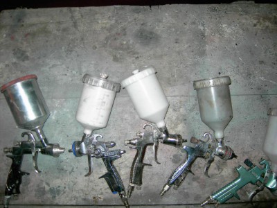

£ukasz poka¿ co kryje sie pod rozpylaczami tych dwóch pistoletów... dok³adnie to fobo luxII - jeden otwór na powietrze i pier¶cien uszczelniaj±cy plastykowy lataj±cy??
http://screenshooter.net/2200499/uskqcco |

| kubazjan, nie bardzo wiem o co ci chodzi o pasek z ta¶my ??? zaznacz to na zdj bo nie czaje lackdoctor zaraz skocze zdj zrobiæ |

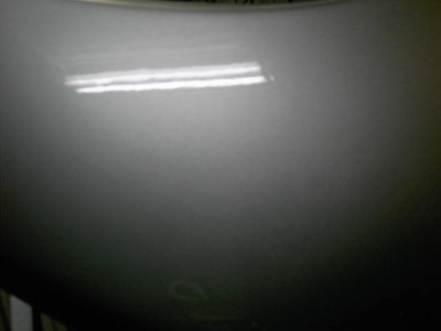

kubazjan
Wys³any: 2012-01-26, 22:48
0
dokladnie chodzi mi o dolny rant ten o szerokosci okolo 3 cm...jego gorna linia jest jak dla mnie nierowna...szczegolnie widac to po lewej stronie blizej ty³u.Moze wstawiales reperaturke wlewu?Jestem wyczulony na takie ranty i krzywizny...niestety |
kubazjan
Wys³any: 2012-01-26, 22:50
0
spoko pawel ale skoro amator to powinnismy mu doradzac i mowic co jest nie tak...tak na przyszlosc... |
lukasz509
0
Posty: 389
| tam tylko sam wlew by³ robiony nawet nie ca³y a auto na gie³dê wiec dlatego sztukowane. lackdoctor o te zdj ci chodzi ? |

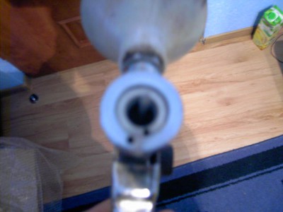

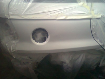

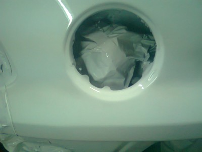

lukasz509
Wys³any: 2012-01-26, 22:51 zdj
0
Posty: 389
fobo II
| Plik ¶ci±gniêto 97 raz(y) 52.22 KB |
| Plik ¶ci±gniêto 101 raz(y) 50.28 KB |

| Lackdoctor napisa³/a: | | dok³adnie to fobo luxII |
Krzysiu jak siê zdecydujesz na taki to chêtnie odkupiê Satê |

lukasz509
Wys³any: 2012-01-26, 22:57 zdj
0
Posty: 389
o tom linie chodzi ??
| Plik ¶ci±gniêto 397 raz(y) 204.82 KB |

Fobo i te inne chinole to moje pocz±tki :Dale w koñcu i sate kupi³em :D spoko niech komentuj± chêtnie siê dowiem co ¼le robie bo za fachowca siê nie uwa¿am i ze robie bez b³êdów |
Lackdoctor
Wys³any: 2012-01-26, 23:02
0
Pomóg³: 40 razy Posty: 3753
| lukasz509 napisa³/a: | | fobo II |
Dok³adnie.
Drugie foto pokazuje jedn± dziurkê na powietrze i nieszczesny pier¶cien.
To najs³abszy pistolet z oferty do 100 z³.
A co do amatorki £ukasza... nie wierzcie w to tak do koñca, bo amatorem by³... dwa lata temu.
Gratki £ukasz.

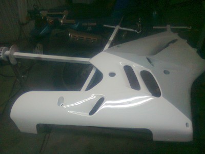

lukasz509
Wys³any: 2012-03-02, 20:55 Honda F4
0
Posty: 389
Ma³e co nieco zosta³a jeszcze czasza
| Plik ¶ci±gniêto 165 raz(y) 20.81 KB |
| Plik ¶ci±gniêto 109 raz(y) 49.81 KB |
| Plik ¶ci±gniêto 108 raz(y) 41.35 KB |
| Plik ¶ci±gniêto 104 raz(y) 49.84 KB |

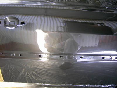

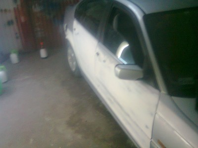

lukasz509
Wys³any: 2012-05-04, 23:29 parê malowañ
0
Posty: 389

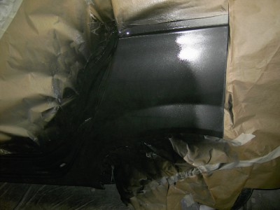

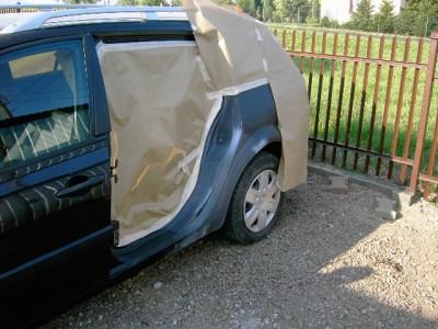

BMW drzwi cynowane by³y obydwoje pogniecione i nadkole pordzewia³e,cieniowane na b³otniku i tylni s³upek, zosta³o pospawaæ zderzak i go wycieniowaæ
| Plik ¶ci±gniêto 228 raz(y) 495.09 KB |
| Plik ¶ci±gniêto 118 raz(y) 495.09 KB |
| Plik ¶ci±gniêto 200 raz(y) 255.21 KB |
| Plik ¶ci±gniêto 111 raz(y) 435.93 KB |
| Plik ¶ci±gniêto 152 raz(y) 470.5 KB |

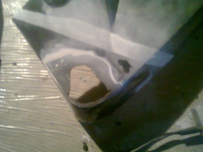

lukasz509
Wys³any: 2012-05-04, 23:41 Boczek z hondy
0
Posty: 389
Wyrwana dziura w miejscu uchwytu
b00bd0adba29b58cgen.jpg Po rehabilitacji :D wysz³o bez polerki |
| Plik ¶ci±gniêto 121 raz(y) 48.72 KB |
a730d066c718dc73gen.jpg W trakcie zabiegu |
| Plik ¶ci±gniêto 80 raz(y) 56.84 KB |
1bebdacc7c92b58cgen.jpg Dziura |
| Plik ¶ci±gniêto 78 raz(y) 52.33 KB |

A gazetami nie oklejaj NIby oszczedno¶æ papieru, ale musisz wywalic wiecej tasmy na po³aczenie ich... Tez tak kiedy¶ robi³em i nigdy wiecej
