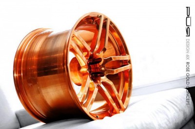

Wys³any: 2013-02-04, 20:06
0
UP DOWN
Posty: 41
Chino, Hok ma w swojej ofercie efekt jaki mozna uzyskac poprzez miedziowanie i pozniej polerowanie danego elementu?

dokladnie chodzi mi o taki efekt jak na foto ;)

keczy napisa³/a:
Mo¿e to jest anodowanie?
keczy
Wys³any: 2013-02-05, 00:07
0
UP DOWN
Posty: 41
anodowanie czy miedziowanie... chodzi mi o efekt ktory mozna uzyskac lakierem bo zrobienie 4 felg galwanicznie to wydatek ok 2000tys przynajmniej w mojej okolicy :roll:

Mo¿na zrobiæ taki kolor,ale ziarno bêdzie widoczne.
keczy
Wys³any: 2013-02-05, 16:38
0
UP DOWN
Posty: 41
standardowa baza odpada wlasnie przez widoczne ziarno. szukajac odpowiedniego lakieru trafilem na firme Dupli Color ktora ma w swojej ofercie taki lakier i naklada sie go na chromowany element http://www.youtube.com/watch?v=x_0q3sRxaXM . zastanawiam sie czy gdyby uzyc najpierw Kosmic Krome i nastepnie tego produktu efekt bylby podobny do tego z linka.

Po co Ci spraye..Jak ju¿ Kosmic Krome to na to np. kandy Tangerine ;) .Zreszt± o szczególy pytaj Chino.

Kosmic Krome Copper sie zwie :)
Nie mam aktualnie na stanie bo nikt nie pyta³ ale ³adnie imituje mied¼.
Hmm mówisz, ze 2 tys to du¿o za miedziowanie felunku? To s± ma³e koszta jak siê chce mieæ cos takiego - uwierz mi. Wszystkie customowe roboty siê ceni±.

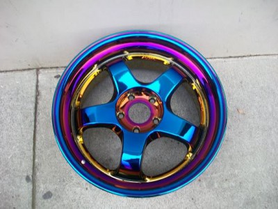

Chino opisa³ ci technologie a ty wyjerzd¿asz z jakim¶ miedziowaniem.
We¼ lepiej zatankuj do pe³na i Przestañ upiêkszac ten STRAGAN !
Ps. Masz se zrób...
Pozdrawiam
Plik ¶ci±gniêto 5869 raz(y) 57.49 KB

Kotlet, ja nie czytam uwaznie? to co napisalem do
Chino bylo porownaniem cen z dwoch firm do ktorych dalem zapytanie odnosnie galwanizacji, wiec wez sie ogarnij albo uderz mocno glowa w smieciarke. Od mojego "straganu" sie odczep, bo na ta chwile nie masz bladego pojecia o przebudowie auta, tym bardziej jesli chodzi o german style(wpisz u wujka google to bedziesz wiedzial o co chodzi). Po to zadaje tutaj pytania, zeby ktos doswiadczony w temacie pomogl mi w osiagnieciu celu i nie ukrywam, zniwelowaniu kosztow bo niestety nie mam auta w gazie jak Ty i zaoszczedzona kase pakuje w pelen bak PB. Pozdro
