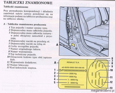

Wie kto¶ mo¿e, gdzie znajdê kod lakieru w Renault Megane RS?
Homer S.
Wys³any: 2013-06-15, 14:57
+1
UP DOWN
Pomóg³: 19 razy
Posty: 861
Tambor napisa³/a:
Na prawym s³upku ale zale¿nie od rocznika naklejki mog± siê trochê ró¿niæ .
Plik ¶ci±gniêto 23538 raz(y) 145.8 KB
_________________
Tambor
Wys³any: 2013-06-16, 10:53
0
UP DOWN
Posty: 8
Serdecznie dziêkujê.
