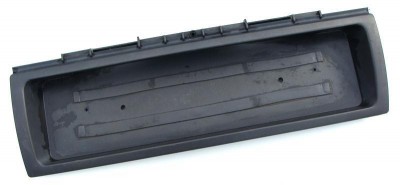

Niestety tego elementu w takim kolorze nie da siê kupiæ.To nie jest ramka która jest przy samej rejestracji tylko to jest element plastikowy miedzy lampami a na niej jest rejestracja.Fachowo nazywa siê to blenda.Je¶li mówicie ¿e jest z tym a¿ tyle pracy to mo¿e faktycznie oddaæ to fachowcowi.Nie muszê malowaæ ca³ego tylko sam± widoczn± czê¶æ czyli obwódkê.Wrzuci³em zdjêcie tego elementu.Jeste¶cie w stanie oceniæ mniej wiêcej jaki koszt mo¿e mi za¶piewaæ fachowiec.

my¶lê ze 100 - 130 z³ zalezy ile materia³y wyjd±, mo¿e oklej w jakiej¶ folii typu sticker czerwony czy cos;)
