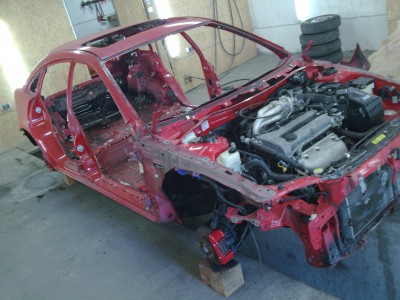

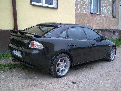

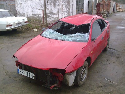

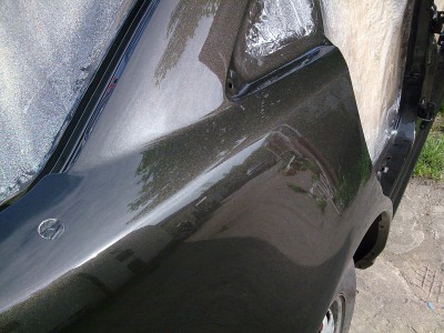

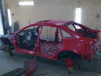

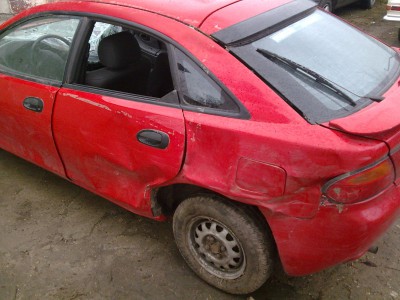

Witam . Jestem tu pierwszy raz . Wrzucam parê fotek na pocz±tek . Mazda 323 F po ma³ym ³omocie :)
Plik ¶ci±gniêto 258 raz(y) 609.57 KB

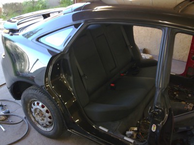

Dach wymieniony razem z lewym tylnym b³otnikiem.
Plik ¶ci±gniêto 191 raz(y) 589.65 KB
Plik ¶ci±gniêto 129 raz(y) 678.03 KB
Plik ¶ci±gniêto 109 raz(y) 623.22 KB

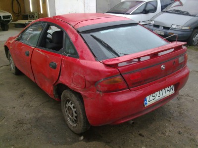

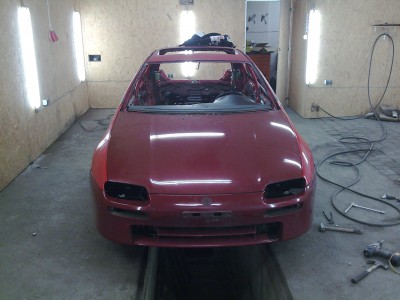

Zaraz po zakupie.
Plik ¶ci±gniêto 121 raz(y) 764.98 KB

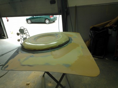

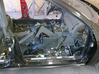

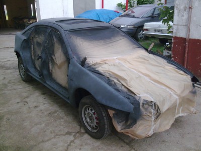

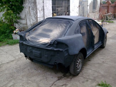

Dalsze prace.
Podk³adzik.
Plik ¶ci±gniêto 132 raz(y) 685.82 KB
Plik ¶ci±gniêto 126 raz(y) 520.14 KB
Przymiarki.
Plik ¶ci±gniêto 132 raz(y) 437.61 KB

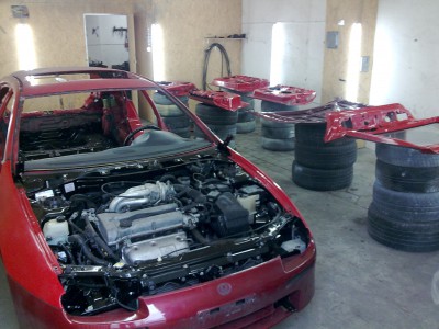

Posty: 39
Trochê te foty nie w kolejno¶ci siê pouk³ada³y :nie:
Plik ¶ci±gniêto 168 raz(y) 479.46 KB

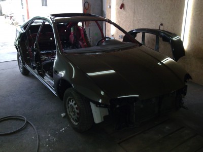

Malowanko komory silnika itp.
Plik ¶ci±gniêto 175 raz(y) 591.57 KB
Plik ¶ci±gniêto 124 raz(y) 572.95 KB

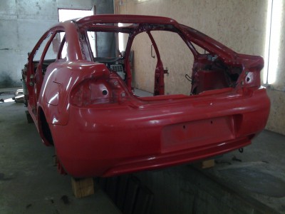

Jak wysz³y szpary oraz czy mia³e¶ du¿o roboty z prostowaniem/wymian± dachu i ustawieniem s³upków :?:

Ju¿ po malowaniu.
Plik ¶ci±gniêto 165 raz(y) 778.39 KB
Plik ¶ci±gniêto 280 raz(y) 949.17 KB
Plik ¶ci±gniêto 156 raz(y) 447.31 KB

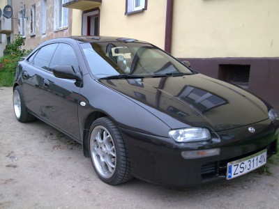

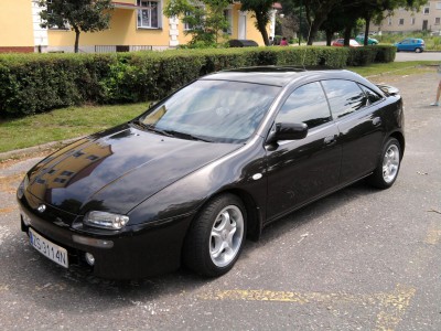

Efekt koñcowy.
Plik ¶ci±gniêto 265 raz(y) 517.13 KB
Plik ¶ci±gniêto 162 raz(y) 562.67 KB
Plik ¶ci±gniêto 189 raz(y) 682.79 KB

Przepraszam ¿e pytam , ale by³ sens naprawiaæ tak± star± mazdê?
pozdrawiam
kamell80
Wys³any: 2012-01-06, 22:42
0
UP DOWN
Posty: 39
To by³o w zesz³ym roku. Sprzeda³em swoje wcze¶niejsze autko i kasa posz³a na co innego. Szuka³em czego¶ taniego ,¿eby sie pokulaæ przez jaki¶ czas i trafi³o sie to.

tablice zama¿ lepiej ..

Wygl±da³o to kiepsko zaraz po zakupie ,gdy¿ dach poci±gn±³ za sob± tyln± czê¶æ budy , która przegie³a siê lekko w jedn± stronê. Kiedy odci±³em dach wszystko strzeli³o na swoje miejsce. Ze wstawieniem nie by³o problemu - wszystko na oryginalnych zgrzewach. Oczywi¶cie fachowo - nie odciête jak strzeli³ flexem :) Dach przy³apa³em a nastêpnie przymierzy³em wrota i spawanko. Problem by³ trochê z manewrowaniem , gdy¿ dach rozwierci³em razem z b³otnikiem tylnym i tak te¿ go wstawia³em. Ale wysz³a ig³a. Jestem raczej perfekcjonist± i nie zdzier¿y³bym pó¼niej kiepskich szczelin czy ciê¿ko domykaj±cych drzwi. Wszystko wstawione praktycznie bez szpachlowania - drobne ilo¶ci kosmetyczne.

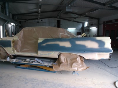

Przedstawiam kolejne autko , którym siê zajmuje , mianowicie Opel Rekord A z 1964 roku. Samochód w pe³ni sprawny , je¿d¿±cy , bez wiêkszych ognisk korozji i dziur. Przyszed³ czas na doprowadzenie i tej furki do stanu z czasów pierwszej m³odo¶ci.
W pierwszym etapie samochód rozebra³em ca³kowicie , ka¿da ¶rubka osobno. Go³e nadwozie i pozosta³e elementy metalowe zawioz³em do piaskowania - przed tym wykona³em prace zwi±zane z usuniêciem paru dzurek. Po piaskowaniu wszystkie te elementy pomalowa³em podk³adem epoxydowym. Kolejnym etapem by³o przygotowanie do pomalowania w³a¶ciwym ju¿ lakierem koñcowym (bia³ym -takim jak bêdzie pomalowane ca³e auto) wnêtrza baga¿nika , komory silnika i konsoli wewn±trz kabiny auta. Po polakierowaniu tych elementów wzi±³em siê za silnik i skrzynie biegów. Rozebra³em je a nastêpnie zrobi³em kopie wszystkich uszczelek silnika i skrzyni po czym wys³a³em szablony do firmy zajmuj±cej siê dorabianiem uszczelek. Blaszane elementy takie jak miska olejowa itp zawioz³em do malowania proszkowego. Blok silnika i skrzyni prysn±³em podk³adem a nastêpnie farb± o podobnym do orygina³u kolorze. Po skompletowaniu wszystkich uszczelniaczy z³o¿y³em silnik i skrzyniê. Nie wymienia³em nic z elementów mechanicznych , gdy¿ by³y w bdb. stanie. Te same prace przeprowadzi³em z tylnym mostem i ca³ym zawieszeniem auta. Ca³e podwozie auta zakonserwowa³em . Przyszed³ czas na monta¿ zawieszeñ . Nastêpnie zamontowa³em silnik wraz ze skrzyni± biegów , po³o¿y³em now± instalacjê elektryczn± do silnika i konsoli wewn±trz kabiny. W tym momencie Opel porusza siê o w³asnych si³ach. Pozosta³o tylko zamontowaæ przednie b³otniki , poustawiaæ szczeliny i wzi±æ siê za przygotowanie do malowania z zewn±trz. Te prace rusz± dopiero na wiosnê.

Nadwozie pomalowane podk³adem epoxydowym.
http://screenshooter.net/6928436/cfdyvxy
http://screenshooter.net/6928436/asqjohq
Przygotowywanie do polakierowania wnêtrza baga¿nika.

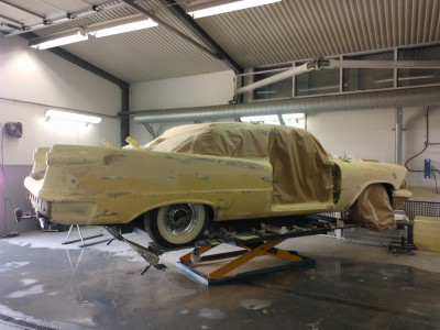

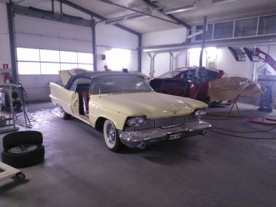

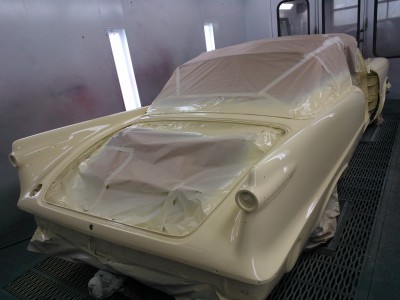

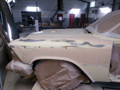

Witam po przerwie. Przedstawiam kolejne autko i jego remoncik - projekt z lata . Cadillac Eldorado z 71 roku. W pierwszej kolejno¶ci autko rozebra³em, tzn zdemontowa³em wszystko co tylko by³o mo¿liwe . We wnêtrzu zosta³ tylko dywan i konsola , gdy¿ reszta posz³a do tapicera. Oklei³em wszystko a nastêpnie wykona³em blacharkê i dopasowanie elementów typu drzwi , maski itp - ustawianie szczelin i pokrywanie siê elementów. Kolejny etap to zmatowanie wszystkich elementów i pry¶niêcie cienkiej warstwy czarnego podk³adu dla wy³apania wszystkich nierówno¶ci podczas nastêpnych prac. Nastêpnie szpachlowanko i reszta prac zbli¿aj±cych auto do malowania. W miêdzyczasie ca³± komorê silnika i baga¿nik wyczy¶ci³em do go³ej blachy aby nie bawiæ siê w mycie i matowanie tego syfu. Pó¼niej podk³ad , guma w miejscach ³±czeñ i matowanko a nastêpnie malowanie ca³o¶ci. Efekty widaæ na zdjêciach. Sk³adanie by³o jedn± z gorszych czynno¶ci tego remontu ;) Wszystkie elementy by³y zapaprane star± farb± i syfem. Musia³em czy¶ciæ , skrobaæ , myæ wszystkie elementy gumowe, metalowe a tak¿e malowaæ- tak aby ca³o¶æ wygl±da³a jak nowa po z³o¿eniu. Na koniec w³o¿enie silnika i konserwacja podwozia i profili zamkniêtych .Autko czeka jeszcze na tapicerkê. U¿ywa³em szpachli 4CR oraz podk³adów i lakieru Lesonal . To tak po krótce ....
Fotki mniej wiêcej w kolejno¶ci etapów prac :

czym szlifowa³e¶ gips?

Ogólnie do takich du¿ych powierzchni u¿ywam pacy styropianowej . Pó¼niej leci ju¿ normalna paca i Rotex. Do zakamarków i kr±g³o¶ci u¿ywam innych specja³ów ;)

mariotdi
Wys³any: 2013-05-31, 18:15   a moje hobby sta³o sie moja prac± której nie znosze
+1
UP DOWN
Posty: 21
chrysler imperial convertible 1958
Plik ¶ci±gniêto 84 raz(y) 363.11 KB
Plik ¶ci±gniêto 158 raz(y) 420.41 KB
Plik ¶ci±gniêto 95 raz(y) 376.76 KB
Plik ¶ci±gniêto 81 raz(y) 380.68 KB
Plik ¶ci±gniêto 108 raz(y) 513.77 KB
_________________
mariotdi
Wys³any: 2013-06-15, 20:25   polakierowany
0
UP DOWN
Posty: 21
zó³ty
Plik ¶ci±gniêto 71 raz(y) 387.14 KB
