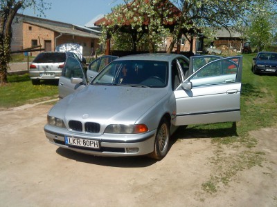

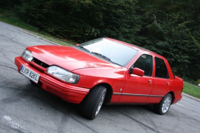

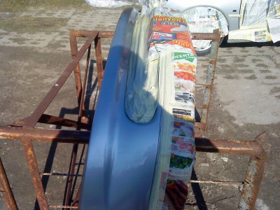

Witam, jestem studentem wiêc fundusze niewielkie ale zawsze chcia³em pomalowaæ jaki¶ samochód wiec pomyslalem o pistolecie... nastêpnie co z czym dlaczego? internet? trafi³em na t± strone i po przeczytaniu prawie wszystkich tematów od góry do do³u zacz±³em swoj± wyprawê z malowaniem (dla siebie i kilku dobrych znajomych). Zaczynaj±c od tego ze zawsze chcia³em pomalowaæ co¶ aerografem, jednak malowalem tacie zderzak który po³ama³em...w vectrze "a" a dalej samo posz³o, popatrzcie sami. Dziêkuje Gugun'owi, Lackdorowi i innym u¿ytkownikim którzy udzielali wyczerpuj±cych odpowiedzi, które pomog³y mi w znacz±cy sposób.
http://img853.imageshack....83/82665148.jpg
http://img823.imageshack....96/98075780.jpg
http://img171.imageshack....49/91256536.jpg

Dumel19 napisa³/a:
Pierwsze koty za p³oty :spoko:
Gdybys jeszcze napisa³ jak technologicznie podszed³e¶ do tej naprawy, wtedy by¶my wiedzieli czy nasz przekaz by³ czytelny. :cool:
Co do efektu koñcowego to nic nie odbiega od roboty lakiernika, efekt napewno Ciê zadowala, satysfakcja napewno jest a przy odrobinie zaparcia fundusze studenckie mo¿esz skutecznie tym sposobem podreperowaæ.
PS
Dlaczego nie pos³ucha³es @Projektera i nie odda³es tego do lakiernika a najlepiej do ASO ????
Co to do choinki za samowola i partactwo w norze bez wentylacji pistoletem z du*py wytrzepanym.
Co Ty sobie myslisz , ¿e pos³ucha³es kilku g³upich rad Guguna i Doctorka i juz mo¿esz równaæ siê z aso???
Zdjêcia k³amia a syf jaki zrobi³es w trakcie obróbki tego elementu jest nie do przyjêcia i ka¿dy serwis magicznym miernikiem poka¿e ci skoki grubo¶ci warstwy dekoracyjnej na .... plastyku ;P ;P ;P ;P ;P ;P
Gratuluje i ¿ycze wytrwa³o¶ci.
Te kilka linijek to profesjonalne podej¶cie z którym nie ca³kiem sie zgadzam :sciana:

zrobione jest,w oczy nie razi.a przy kolejnym razie proponuje nie lakierowac na ziemi.zrob sobie jakies stojaki z desek ,listewek itp lub wieszaj elementy.pozdrawiam

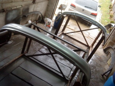

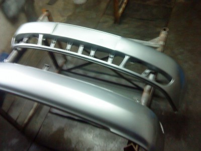

Dziêki za odpowiedzi, no i przepraszam za brak opisu, zaraz to nadrobiê;)
1. papier 320 i zdzieranie do go³ego plastiku starego lakieru,
2. papier 600 i wyrówna³em mniej wiêcej co sie da³o, reszta szpachel do plastiku
3. nastêpnie odt³uszczenie i lakierowanie ¶rodkiem zwiêkszaj±cym przyczepno¶æ i elastyczno¶æ
4. wyrównanie papierem 1200 i odt³uszczenie,
5. lakierowanie baz± na starym rusztowaniu(wykopa³em gdzie¶ na z³omie) jakie¶ 80 cm nad posadzk±, posadzka zlana, grza³em butl± gazow± (ekran), ponad 30 stopni by³o,
6. lakierowanie bezbarwnym(troszke grubiej nala³em zeby by³o co ¶cinaæ papierem 2000 poniewa¿ mój garaz nie jest komor± :D )
7. wypolerowanie 2000,2500 pasta farecla g3 i to koniec chyba:)
materia³y chyba najtañsze (25z³ komplet za 100 bazy z klarem i rozcieñczalnikami), pistolet -sporo czyta³em na forum, wiêc narazie http://allegro.pl/pistole...1975295589.html , jak na pierwszy raz to ziarno stare minimalnie ró¿ni sie od tego oryginalnego(jak dla mnie super), polerka Einhell blue edition 1100wat i chyba daje rade;), kompresor mam maly do tego pistoletu bo duzo wiatru potrzebuje, ale nauczy³o mnie te parê b³êdów co i jak dalej,
jestem z okolic Kra¶nika, konkretnie z Urzêdowa 4km obok;)
siostra po³ama³a zderzak w fordzie i chyba bêde mia³ go na weekend wiêc te¿ wrzucê zdjêcia i opis w celu aby¶cie ocenili i mnie pouczyli, dziêki za posty o pozdrawiam!!!
Niespecjalnie prawid³owy opis, lub poprostu je¶li tak robi³e¶ to jest tu du¿o b³êdów i niepotrzebnej roboty.

1 p240 wystarczy no w sumie ze plastik to ok.
2 nie potrzebnie p 320 by wystarczylo na to ewentualnie kit.600 przesada
3 ok srodek a na niego podklad
4 szlifowanie podkladu ok chociaz szybciej by bylo 400 na maszynce i p 800-1200 poprawka
reszta spoko

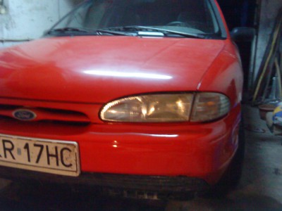

dziêki za naprowadzenie na w³asciw± drogê, jeszcze sie muszê duzo nauczyæ, dziêki za wyrozumia³o¶æ, i tu nastêpne nieszczê¶cie które uda³o mi siê "zakleiæ" dorzucam fotki.
Pozdrawiam.
tak wyjecha³o
Plik ¶ci±gniêto 169 raz(y) 712.41 KB
tak przyjechalo
Plik ¶ci±gniêto 77 raz(y) 715.19 KB

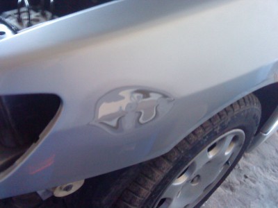

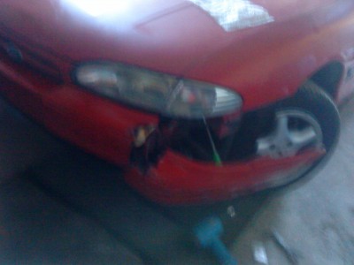

Witam po d³ugiej przerwie, narazie pogoda i warunki nie pozwalaj± mi na jakiekolwiek malowanie oprócz niewielkiego aero, ale mam pytanie do Was w zwi±zku z problemem jaki mi sie pojawi³ kiedys na aucie a mianowicie:
- baze juz po³o¿y³em i pozosta³ klar wiêc odczeka³em, przetar³em szmatk± i jedziemy z koksem... No i wszystko ³adnie piêknie do nastania dnia nastepnego, gdy pojawi³a sie ta nazywana na forum "skórka pomarañczy" jest na za³±czonym foto. I teraz tak klar by³ nie wiem jaki bo wtedy jeszcze nie przywiazywa³em do tego wagi (lakier to lakier) ale by³ do niego tylko utwardzacz brak rozcieñczalnika wiêc zmiesza³em jak mia³em napisane od Pana z mieszalni i jedziemy na 1,5 warstwy. Nastêpnego dnia zauwa¿y³em tak± oto du¿± strukturê, i moje pytania:
1. za ma³o nalalem i sie nie rozp³yn±l?
2.pistolet nie da³ rady? ci¶nienie 2,5
3. czy moze by³o za ciep³o w garazu a to by³ ten szybki utwardzacz?
pozdrawiam.
Plik ¶ci±gniêto 199 raz(y) 167.17 KB

malowa³em zderzaki lusterka i listwy boczne w kolor auta i tylko na zderzakach sie tak porobi³o..

to trzeba by³o przyj±æ technikê lakierowania tak jak na lusterkach i listwach :D

a tak naprawde to nie wiem co sie sta³o...
kalbi
Wys³any: 2012-02-09, 21:53
0
UP DOWN
Pomóg³: 32 razy
Posty: 1682
Sk±d: Warszawa
Dumel19 napisa³/a:
my tym bardziej - ci¶nienie, lepko¶æ materia³u, szybko¶æ aplikacji, ilo¶æ wyp³ywu materia³u, temp. itd.

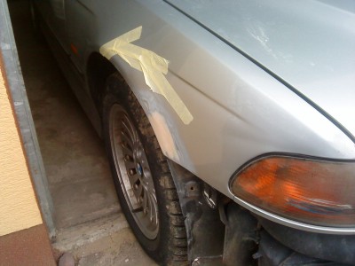

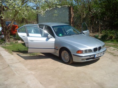

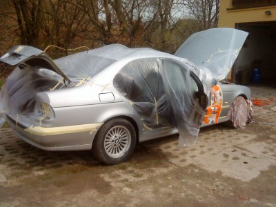

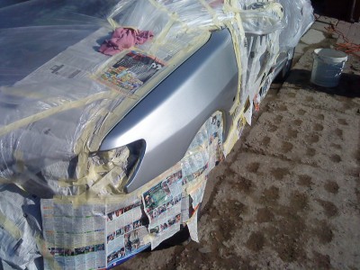

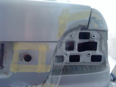

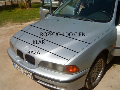

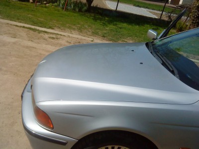

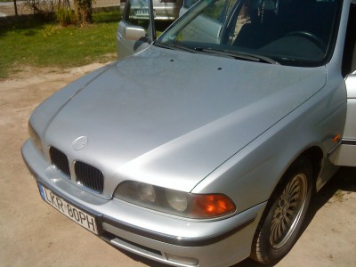

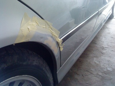

Witam, po d³ugiej przerwie dodam kilka aut których ju¿ czasami mia³em do¶æ :)
na pierwszy rzut peugeot, na szczê¶cie mój... problem polega³ na tym :
- jakiej warstwy bym nie po³o¿yl to gazowa³a, marszczy³a sie i wogóle cuda sie dzia³y, szpachla potrafi³a siê ³uszczyæ, wiêc ³adnie szpachl± z alu wszystko itd posz³o, podk³ad akrylowy wstawa³ nawet przy przepylaniu, wiêc przepyli³em z 10 razy aby jak najmniej rozcieñczalnika dostawa³y kolejne warstwy, i w niewielkim stopniu to poskótkowa³o, auto tydzieñ sta³o na sloñcu i znowu ciêcie akrylu i wyla³em i znowu to samo, przyci±³em akryl po³o¿y³em bazê chyba z 10 cieniutkich warstw i by³o ok, nastepnie z 5 cieniutkich warstw klaru ale i tak sie pomarszczy³o pod lakierem, takze mam do¶æ francuskich aut, mo¿e to tylko mój odrebny przypadek ale ok, dobrze ze to moje auto to na wolnym czasie oddam go do piaskowania albo kupie zamiennik i bedzie gitara.
drugie auto to te¿ srebrne a4 b5 przy nim sie nic nie dzia³o, wszystko pokolei poszlo :)
3 auto to e39 i tutaj w³asciciel sam nie wiedzia³ co w nim robiæ ,tak wiec by³o prawy b³otnik przedni praktycznie ca³y, lewy blotnik do listwy, lewe drzwi do listwy, prawe tylne nadkole przy drzwiach, prawy róg nad ¶wiat³em , przedni zderzak, kawa³ek klapy i najlepsze cieniowana maska :D , tu wiêkszych cudów nie by³o :)
ostatni to ford (auto szykowane do driftu, szpera itp) po zdrowym dzwonie, wygl±da lepiej ni¿ przed wypadkiem, grila nie ma bo listwa jest od wersji z d³ug± mask±.
Plik ¶ci±gniêto 59 raz(y) 127.12 KB
Plik ¶ci±gniêto 57 raz(y) 250.66 KB
Plik ¶ci±gniêto 48 raz(y) 239.54 KB
Plik ¶ci±gniêto 48 raz(y) 211.59 KB
Plik ¶ci±gniêto 45 raz(y) 138.99 KB

przepraszam z góry, z ty³u zdjec nie mam, lewe drzwi widaæ, a maske wrzucam ;)
Plik ¶ci±gniêto 89 raz(y) 276.21 KB

znalaz³em jedn± fotê z prawej strony jak juz by³ suszony, wszystko wysz³o na lusterko, tylko chcia³em zobaczyæ wasz± opiniê na temat maski bo wiemz ê z regu³y sie nie cieniuje bo nie ma gdzie skoñczyæ szczególnie na srebrnym, ale sam mia³em problem po polerowaniu zeby zobaczyæ odciêcie :) reszta wysz³a lepiej niz mysla³em...bo srebrny to jednak ciê¿ki kolor :)
Plik ¶ci±gniêto 96 raz(y) 243.14 KB
