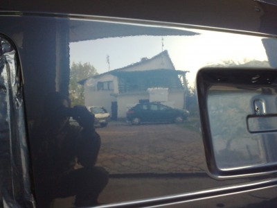

hehe no fakt ale przynajmniej nie muszê jechaæ ca³ych elementów papierem tylko punktowo
Plik ¶ci±gniêto 665 raz(y) 550.92 KB
